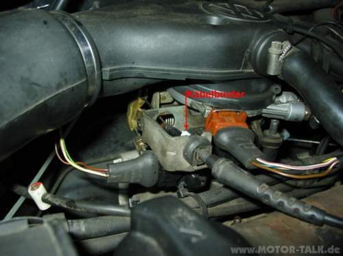

haste ma die kontakte&stecker an der mono gereinigt??
Tobi
Die Stecker hatte ich schon einige Male gereinigt, leider auch ohne spürbaren Erfolg.
