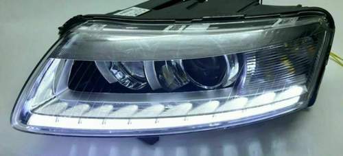

Bin gerade dabei auf RS6 Scheinwerfer umzurüsten. Habe hier im Forum einiges über das umpinnen gelesen. Das Umpinnen vom Bordnetzsteuergerät ist nach einigen Einträgen im Forum klar.
Was mir noch nicht klar ist bzw. ich schon öfter unterschiedlich gelesen habe.... Muss ich eine Leitung von den Nebelscheinwerfern unten (die fallen dann ja auch weg) hoch in den Stecker des Scheinwerfers ziehen?

Wenn du die alten Nebelscheinwerfer ausbaust, und die Nebelscheinwerfer in den Scheinwerfern benutzen willst, musst du ein Kabel (bunt) aus dem Nebelscheinwerferstecker (bunt ist 12V und braun ist Masse) in den Scheinwerferstecker umstecken(lang genug ist er), PIN13 im Scheinwerferstecker. Leider ist der Pin im NSW Stecker größer, deshalb musst du ein neuen Pin an das Kabel machen um es in den Scheinwerferstecker anschliessen zu können. Die Masse müsste bei dir am Pin 14 bereits vorhanden sein, aber überprüf das nochmal. Falls nicht, dann kannst du die Masse von dem Nebelscheinwerferstecker nehmen auch hier ist der Pin größer und muss getauscht werden.Zitat:

Nur zur Sicherheit, die einen sagen so, die anderen so. Kann das sein das du Pin 13 und 14 (+ -)verwechselt hast? Hab da was gelesen das 14a (links) und 14b (rechts) plus ist und Pin 13 Masse, was schon anliegen soll.
Und die Pinbelegung, stehen die Zahlen auf den Steckern drauf oder benötigt man ein Schaltplan?
also laut A6 Wiki muss am Scheinwerfer Stecker T14a/T14b am Pin 14 die Masse anliegen
den Plus zu den Nebelscheinwerfer am T14a/T14b am Pin 13 laut dem Steckerbelegungsplan den ich hier im Forum gefunden hab.
Ah, dann hab ich es von nem Text vorher falsch verstanden. Ich dachte T14a/b wäre ein Anschluss. Wenn es der Stecker ist dann erscheint alles logisch.
die T14a/b ist die Steckerbezeichnung
und die Pins sind am Stecker nummeriert

Ich baue momentan einen A6 auf RS6 Front um.
Die NSW verschwinden da komplett.
Jetzt ist es also so, das im FIS die Fehlermeldung wegen NSW kommt.
Wie kann man diese abstellen.
Habe gelesen, das sich die NSW nicht aus dem Bordnetz Steuergerät herauscodieren lassen.
Kann man mit einem Wiederstand im Stecker die NSW Simulieren?

Wenn du auf RS6 Front umbaust, dann schließe doch einfach die NSW an die RS6 Scheinwerfer an, wie es sich gehört.

Nein gibt es nicht. Die Lampen befinden sich direkt im Xenon Scheinwerfer.

was beim normalen 4f das tfl ist (innen im Scheinwerfer) sind beim RS6 4f die Nebelscheinwerfer.
