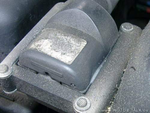

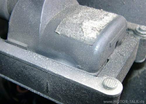

hallo Leute,
habe folgendes Problem, war heute beim Chiptuner ist ein bekannter von mir der schon mehr als 10 Jahre Erfahrung hat mit der Materie und wirklich ganz andere Geräte macht ohne Probleme, also vertraue ich da seinem Wort das es nicht an der Software liegt er meinte ich muss mal die Hardware checken.
zum Problem selber:
mein Auto ist vorm Chippen ganz normal gelaufen in jedem Drezhal berreich, nach dem Chippen merkt man schon das er mehr bums hat aber nur bis ca. 3100 touren da macht er einen starken Ruck danach zieht er wieder weiter hoch aber mit permanenten leichten ruckeln in so 400-600 touren abständen.
habe heute schon alle Luftführungen ist alles Dicht, Kabeln, Kerzen (neu Bestellt haben nicht mehr so gut ausgesehen), Luftfilter, LMM gereinigt, Drosselklappe gereinigt, etc. angeschaut und mir ist nichts aufgefallen was da sein kann.
Vielleicht kennt jemand das Problem und kann mir weiter Helfen.
wo ich noch bisschen stutzig bin ist bei der Benzin Pumpe, kann das sein? und wie kann ich die testen (wenn das geht)??
Fehlerspeicher ist leer
Volvo c70 t5
bj 1998 mechanische DK
km 178000
Chiptuning auf 280ps 410nm
Danke im voraus.

an was es jetzt genau lag kann ich euch nicht sagen, habe noch mal ein Wechsel Orgie gestartet
Heute vor dem Tuning noch gewechselt.
neue Zündkabeln
neue Kerzen
neuer Verteiler + Finger (war irgendein Billig Ebay scheiß drin, der Vorbesitzer hat es aber geschickt gemacht in dem er die Originale Bosch Verkleidung drauf hat so mit dachte ich das da Qualität verbaut ist, nachdem ich aber im Internet Vergleichsbilder hatte hat sich rausgestellt das es alles andere als Bosch/Beru ist.
Was soll ich sagen das Auto läuft sehr schön sehr ruhig wie wenn ich nen neuen Motor vorn drin hätte und wenn man Leistung will hat er jetzt mehr als genug.
Also wirklich noch mal ein Tipp von mir, für die nicht Fahrzeug Kenner oder jemand der über mein Tread hier stößt, weil er das gleiche Problem hat,
glaubt den Jungs hier im Volvo Forum die haben echt Erfahrung und Plan von dem was sie schreiben, wenn die sagen nur Marken Sachen oder nur Volvo Turbo- Kerzen dann macht das auch „ohne“ wenn und aber!!!!!
„wer Billig kauft, kauft zwei mal!!!“ das stimmt zu 1000% die Erfahrung konnte ich hier selber machen.
danke an alle Tipps die ich von euch bekommen habe, jeder von euch hat mich meinem Ziel ein Stückchen näher gebracht danke und CLOSE! :D
