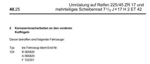

Hallo ULIAUSF,
auf der Seite
http://www.motor-talk.de/.../Attachment.html?attachmentId=512818
nach B6 602 00 86 suchen. Dort ist A124 hinterlegt. Das Dokument ist aber keine ABE !
In meinem alten Kfz-Brief steht "Ziff.20 U.21 A.Felge 7 1/2JX17H2,ET+42MM,B SOMMERBEREIF.NUR VON HERST... "
Habe die HWA 124 401 03 02 - B6 602 0086 mit Reifen 225/45 ZR auf einem 220 A124 Final Edition drauf. In den damaligen Kaufunterlagen von MB steht nur was von Leichtmetall Rädern.
