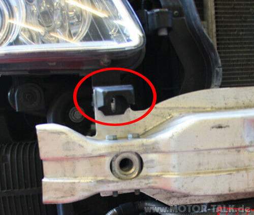

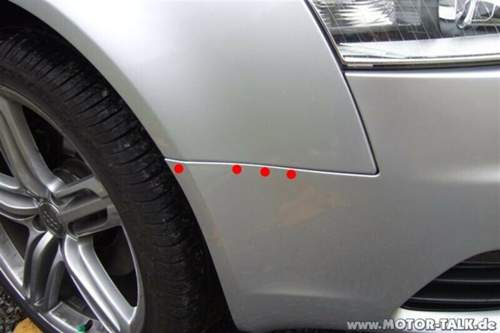

Also, ich habe bei einem 2,7 TDI den Daumen drauf, sprich, er ist reserviert. Nun gestand der Händler (400km weg) aber einen Mangel, der mir Sorgen macht.
Der Avant ist mit ’ner kompl. S6-Front bestückt (bei diesem Audi-Händler nachgerüstet), die jedoch lt. Fotos deutliche Spaltmaßdefizite aufweist und eher unbefriedigend aussieht. Er bot mir jedoch an, bei Nichtgefallen die noch vorhandene ori-Front wieder rückzurüsten.
Da mir das derzeitige S6-Gersicht ziemlich gut gefällt, möchte ich das Auto eigentlich so belassen.
Habe hier im Forum allerdings schon einige Umbaufotos gesichtet, deren Passungen allesamt besser aussehen.
Nun meine Frage: Ist unterm Blech noch irgend etwas anpaßbar, zu beachten, daß ich zu einem besseren Ergebnis kommen kann? An den handw. Fähigkeiten soll’s nicht liegen. Lt. Händler geht es angeblich nicht anders. Gut, die S6-Front ist ’ne Idee breiter, aber die waagerechten Spaltmaße stören. Wäre deshalb über jeden Tipp dankbar.

Also auf dem ersten Bild sieht das so aus als ob entweder noch etwas dahinter im Weg ist, also der Umbau nicht vollständig durchgeführt wurde, oder eben einfach die Schraben/Mutter nicht richtig oder komplett angezogen wurde.
Bild zwei und drei sind einfach schlecht angepasste Spaltmaße.
Bei mir sieht das um Welten besser aus und man sieht nur den Unterschiet wenn man es weiß.
Der Abstand sieht schon etwas größer als normal aus. Als ich meine Stoßstange das erste mal hingeschraubt hatte wirkte der Abstand ähnlich wie der auf deinen Bildern. (Habe auch einen 2.7TDI) Das Problem war dass Teile des Kühlers an die S6 Stoßstange drücken. Das kann man beheben indem man bei der Stoßstange in der Halterung der LEDs links und rechts etwa ein 2*2cm großes Stück entfernt. Danach ging Sie bei mir bündig drauf (Naja.. 99% halt ;) ).

einen Dank an alle, die mir geantwortet haben. Mit Hilfe des Blog-Links und der Fotos werde ich sicher optisch noch etwas rausholen können. Ich denke ebenfalls, daß der :) nicht alles nachgearbeitet, das Teil einfach irgendwie rangezogen hat.

Und das Sorgenkind S6-Front ist auch wieder schick, so wie's sein soll. Habe sie mir gleich am nächsten Tag zur Brust genommen, schon zum Trotz der nochmaligen Aussage vom Umrüstkollegen: "es geht wirklich nicht anders". Nach der Demontage trat eine deletantische Arbeit zu Tage. Diverse vergessene Kontaktstellen nachgearbeitet, etwas Heißluft und viola, paßt bestens. Sogar die Verkäuferin war beeindruckt, daß es doch besser geht ...

Hallo also ich habe bei mir den S6-Front mit dem Heiss Fön 99,9% hinbekommen, naja aber bevor ich es Lackiert habe,
wenn Du nachbearbeiten willst dann ganz vorsichtig
@ dado
... etwas Heißluft und viola, paßt bestens
Die Heißluftpistole war im Einsatz (mit Lack)
