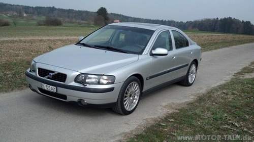

Hallo Zusammen, ich möcht hier mal im S60 Forum vorstellen da ich auch neuerdings mit einem S60 unterwegs bin.
Ich bin der Dominik, werde bald 20 jahre alt und komme aus der Schweiz!
Ich fahre seit 2 Wochen einen S60 T5, BJ 2001, mit 140000KM. Gekauft habe ich das Auto beim Freundlichen Volvo Händler inkl. 3 Monate Occasions-Garantie.
Leider habe ich auch ein paar mängel mitgekauft und das Auto gestern zur Instandsetzung gebracht.

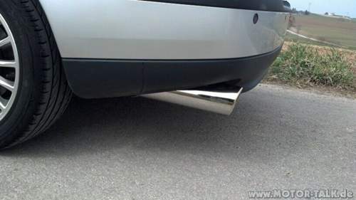

Klar kann ich Fotos vom Auspuff machen, ich muss so oder so noch Fotos mit den Sommerräder machen. ich werde die Fotos in den Nächsten Tagen hier im Thread hochladen.
Der Sound ist wirklich klasse und ich bin wirklich sehr zufrieden mit der Anlage!
