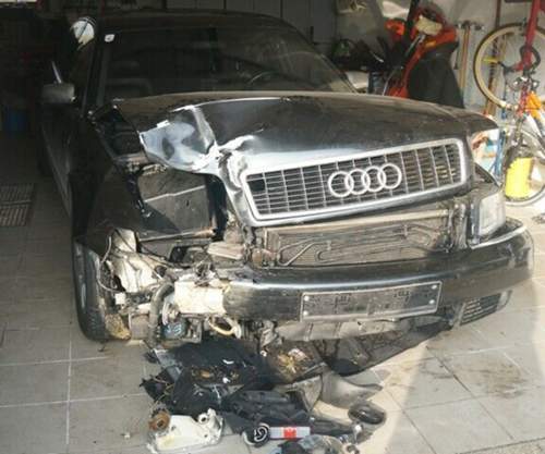

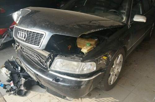

Hallo A8 Freunde,
in tiefer Trauer muss ich leider das (wahrscheinliche) Ableben meines geliebten S8 vermelden...
Ich bin gestern Nacht einem Rudel Rehe ausgewichen und habe den wagen in meiner grenzenloser Blödheit gegen einen Baum verrissen.
Zum Glück war ich nicht sehr schnell - Aufprall so um die 50-60kmh, war trotzdem heftig.
Ich muss sagen - das Ding ist ein Panzer! Unglaublich...
Vorne natürlich viel Matsch, aber die Zelle hat das völlig unbeeindruckt weggesteckt, kein Airbag offen, sogar die Frontscheibe heil, von außen keinerlei sichtbare Verformungen - RESPEKT!
Das möchte ich nicht in einem Kia versuchen...
Trotzdem bin ich fast sicher, dass sich ein Wiederaufbau nicht rechnet - mal sehen was die Versicherung dazu sagt...
Schönen unfallfreien Tag wünsche ich euch,
LG,Oliver

Also mal kurz OT: DER AUFPRALL lag mit absoluter Sicherheit beim TE nicht bei 60 und bei meinem Vorredner nie und nimmer bei 80 km/h.
Das Schadenbild des TE und die Tatsache, dass die Airbags nicht ausgelöst haben, spricht für eine Aufprallgeschwindigkeit von deutlich unter 30 km/h. Ein Auto, und dabei ist es völlig unerheblich, was für eines, das mit 80 einen hinten reinkriegt (insert homoerotic joke HERE), wird keine Werkstatt repariert kriegen. Schaut Euch mal diverse Crashtests an. Da fahren die Autos bedeutend langsamer und sind trotzdem komplett zerstört.

Also wenn Du mit 50-60 Km/h gegen den Baum fährst und kein Airbag aufgeht, würde ich mir aber Gedanken machen. Egal ob Panzer oder nicht.
Das glaube ich auch, meist hat man bei einem Unfall eine weitaus höhere Geschwindigkeit in Erinnerung, als sie dann tatsächlich beim Aufprall war. Aber manchmal gibt es schon verrückte Schadensbilder, insbesondere wenn zwei Auto verwickelt sind und das eine aussieht, wie eine Ziehharmonika, während das andere oberflächlich betrachtet nur zum Lackierer muss.

Hallo Leute,
danke für die aufmunternden Worte!
es besteht zum Glück eine Vollkasko, der Schaden sollte also (hoffentlich) problemlos bezahlt werden.
Die Frage ist nur - was setzen die als Zeitwert an..
Offiziell bei Audi ist das mit Sicherheit ein Totalschaden.
warum bei so einem hefigen Aufprall (mich hat es ziemlich in den Gurt gefetzt) kein Airbag aufgeht beschäftigt mich auch - es war jedenfalls vorher kein Fehler im Speicher und die Lampe hat natürlich nicht geleuchtet - Birne ist aber drin :)

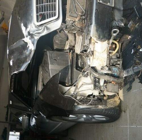

Ich muss nach der Besichtigung durch den Sachverständigen mal die Trümmer abbauen und nachsehen wie der Rahmen aussieht.
Ich fürchte den rechten Motorträger hats abgerissen, damit ist dort unten im Motorraum einiges zumindest verzogen...
Werde berichten...
LG,Oliver
warum bei so einem hefigen Aufprall (...) kein Airbag aufgeht...
...kann ich Dir erklären: weil das Fahrzeug beim Aufprall weniger als 30 km/h schnell war.
Unsere Airbags öffnen erst ab einer RELATIVEN Verzögerung von knapp 30 km/h.
Das heisst im Umkehrschluss auch, dass der Airbag auch dann nicht aufgeht, wenn Du z.B. mit 120 km/h auf der Autobahn jemandem hintendrauf fährst, der mit 100 km/h fährt.
Es geht also um die Verzögerung, nicht um die gefahrene Geschwindigkeit.
Hintergrund ist, dass bei einer Zündung unterhalb dieser Verzögerung das Verletzungsrisiko und auch der Sachschaden in keinem Verhältnis zum Nutzen steht.

Vollkasko ist gut, die Abrechnung über Teilkasko bei dieser Art von Unfall aber für dich besser: weil keine Hochstufung! Wenn es sich irgendwie beweisen lässt, die Beweislast liegt meines Wissens bei dir. Ich kenne aber einen Fall, bei dem ein Förster bei einem ähnlichen Unfall bestätigt hat, dass es sich um eine Stelle mit erhöhter Wildwechselgefahr handelt...das hat dem Versicherer gereicht. Einen Versuch ist es wert.
Den Wiederbeschaffungswert wird im Zweifelsfall ein Gutachten klären müssen. Je nach Ergebnis hast du dann verschiedene Optionen:
Reparaturkosten (brutto) niedriger als Wiederbeschaffungswert (brutto): lass fachgerecht reparieren. Mach dich mal über die 130% Regelung schlau. Bei einer fachgerechten Reparatur können die Reparaturkosten u.U. den Wiederbeschaffungswert um 30% überschreiten. Da gibt es allerdings Einschränkungen: Nutzung des Fahrzeugs für mindestens 6 Monate nach erfolgter Reparatur und die Reparatur muss fachgerecht erfolgen, keine "Billigreparatur".
Reparaturkosten höher als Wiederbeschaffungswert: du findest eine ordentliche Werkstatt, die dir den Wagen in Höhe der Versicherungssumme (des Wiederbeschaffungswerts) repariert
oder
du lässt dir von der Versicherung den Wiederbeschaffungswert abzgl. der Mehrwertsteuer und des Fahrzeugrestwerts auszahlen und schaust dich nach einem neuen Wagen um. Den Unfallwagen verkaufst du am Stück, in Teilen oder behältst ihn als Ersatzteilspender.

wenn der rechte Längsträger nix abbekommen hat , ist es machbar . teile sind da , Bühne wartet :-)
Standheizung/ Bi-Xenon ?
einpaar Fotos wären zzgl. nicht schlecht , nur rechte Seite erwischt ?
