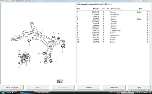

nach ein paar Wochen Ruhe, geht es wohl wieder los.
Heute musste ich mit Erstaunen feststellen, dass mein S80 links tiefer liegt als rechts.
Aufgefallen ist mir dieses beim Tanken, als ich während des Vorgangs um meinen Wagen wanderte.
Der Wagen stand auf ebenen Boden, und ich bekam gerade mal 2 Finger zwischen den hinteren Radlauf und dem Reifen.
Auf der rechten Seite hingegen konnte ich doppelt so viele Finger dazwischen bekommen.
Was hat das nun wieder zu bedeuten?
Sind etwa die Stoßdämpfer hin? (er federt aber nicht nach!!!)
So langsam habe ich echt die Faxen dicke mit diesem Ding. Kein Monat ohne irgendeinen Sch...., den man zu investieren hat.
Mal ehrlich, bei einer Laufleistung von gerade mal 86.500 km darf man doch nicht auch noch die Stoßdämpfer wechseln müssen - oder???
Ich habe vor knapp 5 Wochen Traggelenke, Querlenker, Koppelstangen & Spurstangen erneuern lassen, was echt nicht billig war. Und nun soll die Odyssee schon wieder fortgesetz werden?
Ich bin kurz davor den Wagen zu veräußern, und muss sagen, dass ich von dieser Premiummarke echt enttäuscht bin.
Vor 2 Jahren gekauft mit 52.200 km auf der Uhr.
Heute mit 86.500 km und getätigten Investitionen in Höhe von ca. 8000 EUR. kann man durchaus von einem Griff ins Klo reden.
Lange mache ich das nicht mehr mit....
Ich bitte aber dennoch um eure etwaigen Erfahrungen bezüglich Fahrzeugen mit Schlagseite.
Danke für eure Zeit.

Schau Dir einmal auf der Seite, die hängt ganz genau die Querlenkerbuchsen an. Nicht, dass da der Gummi gerissen ist. Sowas passiert schnell. Besonders bei Buchsen von einem Zulieferer, der nicht original Volvo ist. Zubehörlenker verbaut? Vielleicht sogar Marke "TYR"? Die taugen nämlich nichts. Mach Dir, falls es so ist knallharte Powerflex rein, und Du hast nie wieder Probleme damit. Ausserdem fährt die Kiste dann auch gleich viel besser (direkter).

Kluge Entscheidung. Ich ging irgendwie von vorne aus, weil "hinten" ist für mich erwähnenswert.
zwar gibt es hinten, an dieser tollen 5-Lenkerachse auch Querlenker aber dafür hat die keine zwei Lager, so wie vorne. Die Sau hat 11!!!! Pro Seite versteht sich. Dazu muss die Abgasanlage abgebaut werden und die Achse komplett demontiert werden. Gut, zwar nur bei den wichtigsten Lagern aber wenn, dann sind immer genau die kaputt.
In deinem Fall glaube ich aber nun doch eher an eine lahme Feder.
Mach Dir am besten ein komplettes Sport-FW rein. Ist billiger, besser, schöner sowieso, fährt sich damit natürlich auch holpriger ABER: Es schützt deine Investition für die nächsten jahre und sorgt für Fahrspaß (falls man das beim S80 mit Tieferlegung so nennen kann).
Wenn Reifenverschleiß und Luftdruck in beiden reifen gleich ist, würde ich mal mit einem Zollstock messen. Das gleiche Phänomen hatte ich aber auch. Deshalb meine Meinung: Alles raus, was nix taugt.

Die Sau hat 11 pro Seite ??? Leck mich am Fuss!!!
Was die Feder angeht, so könntest du Recht haben. Diese habe ich mir zwar angesehen, jedoch optisch nichts feststellen können. Dennoch kann sie natürlich schwächeln und für Schlagseite sorgen. Die Dämpfer würde ich vorerst ausschliessen, da der gesamte Wagen völlig normal einfedert. Bezüglich eines Sport-FW habe ich mir noch keine Gedanken gemacht, da ich eigentlich genug investiert habe. Dachte ich zumindest. Aber vielleicht ist es eine Überlegung wert? Meintest du denn nur die Federn, oder gleich komplett mit Dämpfern? Wo liegt man denn preislich in etwa?
Die Reifen fahren ebenfalls normal ab, und der Luftdruck wird regelmäßig überprüft. Mit einem Zollstock oder Maßband habe ich den Unterschied noch nicht kontrolliert. Ich werds aber demnächst nachholen.
Hierbei würde ich mal so auf ca. 3-4 cm tippen.
Vielleicht ist ein Sport-FW (wenn´s nicht zu teuer ist) eine Maßnahme, denn eigentlich ist es schade um den Wagen, da dieser erst 86.600 km auf dem Zähler hat. Leider gingen jedoch zu viele Dinge viel zu früh kaputt, auch wenn es sich um diverse Verschleißteile handelte. Und es dürfte eigentlich nachvollziehbar sein, wenn ich so langsam die Lust verliere. 8000.- EUR. an Investitionen, bzw. Reparaturen in nur 2 Jahren halte ich definitiv für zu viel. Von Qualität kann man hier doch wohl nicht mehr sprechen - oder?
