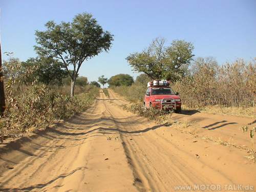

Achso, um das Auto gehts:
Afrika-290
Afrika-643
Afrika-665
