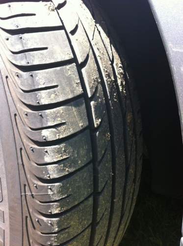

Hallo Gemeinde,
gestern ist mir visuell aufgefallen, dass der re. Vorderreifen extreme Sägezahnbildung hat.
Beim genaueren Betrachten aller vier Reifen musste ich mit :eek: feststellen, dass die Reifen auf der Vorderachse stark von der Sägezahnbildung betroffen sind. Die Reifen auf der Hinterachse minimal.
Was das Fahrverhalten oder die Geräuschkulisse betrifft, kann ich keine Änderung feststellen.
Fahrzeug:
E91 Bj. 10/10
31.000 km (Sommerreifen ca. 18000km)
Bereifung: Bridgestone Potenza RFT (Werksauslieferung)
Mein Fahrprofil bzw. das meiner Frau ist bestimmt durch die 143PS eher gemächlich.
Werde nächste Woche bei meinem "Partner" vorstellig werden.
Das dieser mich nicht weg argumentiert -> Stand der Technik <- hätte ich gerne ein paar Infos gesammelt ob das häufiger vorkommt und wie eure "Partner" darauf reagiert hatten.
Vielen Dank und einen schönen rest Sonntag :)

Sägezahnbildung hängt weder vom Reifentyp noch von der Reifenmarke ab.
Ursachen sind vielmehr bei Luftdruck, Spur und Sturz zu suchen. Gilt besonders auch bei Spurverbreiterungen, Tieferlegungen und sonstige unsachgemäße Manipulation am Fahrwerk.
Definitv ein Luftdruckproblem oder einer stark verstellten Spur!

Sägezahnbildung hat wie bereits geschrieben nichts mit dem Hersteller zu tun.
Gerade unsere heckangetriebenen BMW´S sind prädestiniert für Sägezahnbildung auf der VA, da die Belastung im Gegensatz zum Fronttriebler einseitig auf die Reifen wirken! Auch ist eine falsch eingestellte Spur ist weniger dafür zuständig, eher dass die Reifen ungeleichmäßig abgefahren werden. Einen großen Anteil mach wie schon geschrieben der Luftdruck, da lieber etwas zuviel als zu wenig.
Am Besten immer den Luftdruck für max. Beladung wählen, was aber leider nicht zum Fahrkomfort beiträgt!
Das einzige was noch hilft ist, die Reifen (ACHTUNG: nur wenn nicht laufrichtungsgebunden) zu tauschen von rechts nach links. Auch kann man wenn man keine Mischbereifung fährt, von vorne nach hinten wechseln.

Der Punkt Luftdruck macht mich doch sehr nachdenklich!
Ich fahre unsere Fahrzeuge bereits seit Jahren mit 0,1 mehr als das vorgeschriebene Minimum. Aktuell sind das glaube ich vo. 2,2 und hi. 2,6. (1-2 Personen) ohne Zuladung.
Ich gehe mal davon aus, dass keiner hier auf der "Woschtsub" hergeschwommen ist?!
Es ist doch kein Zustand, dass ich als Nutzer 14-tägig meinen Reifenluftdruck kontrollieren und die Reifen auf das max. bei min. Beladung pumpen muss/soll?! :eek::mad:
Und das ganze nach knappen 18.000km! -BRUTAL- schlecht!!!!
