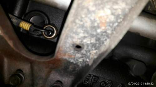

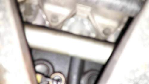

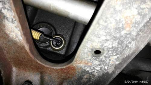

der Bowdenzug ist zum Glück innen, an dem kleinen Hebel ab. So konnte ich ihn mit der Zange "bedienen". Bin heute 10 km stotternd gefahren. Gerochen hat mein sm garnicht gut. Plötzlich lief er wieder ganz normal. Habe dann alle Kabel hin und her bewegt um vielleicht ein Stottern zu provozieren. Und Tatsache. Es ist dieser Sensor (Bild) welcher der Übeltäter ist. Hinten am Motor, unter der Ansaugbrücke. Ist das der Klopfsensor??????????

Du hast wohl eine defekte Lambdasonde, die das Problem beim Kaltstart verursacht.

danke für die Antwort, ich dachte das Problem mit Tausch des Klopfsensor gelöst zu haben, aber Mist, heute hat er wieder gestottert. Ich habe beide Lambdasonde zum Testen abgezogen. Stottert trotzdem. Immer bei kaltem Motor, nach schätzungsweise 300/400 Meter geht es los.
Zündkabel und -spulen geprüft?
Kompression?
Themenstarteram 19. April 2019 um 8:45
Zündkabel u. Spulen sind neu. Kerzen sind gut. Heute bei 7 Grad hat er beim Anlassen schon gestottert. Hab dann Luftmassenmesser abgezogen und er lief relativ ruckelfrei, beim wieder draufstöpseln ging er fast aus und stotterte heftig. Als er Temperatur hatte lief er ruckelfrei.
Ja, der Verdacht erhärtet sich auf die Lambda.
Vorsichtig behauptet ist der LMM defekt und liefert falsche Werte.
Rein technisch zieht es mich jedoch in Richtung Lambdasonde.
Grüße Mic
