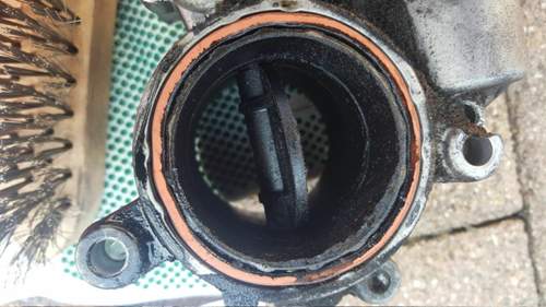

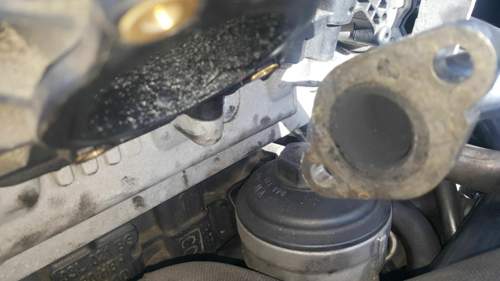

hallo leute,
ich hab ne Frage worauf ich keine direkte Antwort im Netz finden konnte. Meine Abgaskontrollleuchte leuchtet seit einiger Zeit und ich war auch schon beim freundlichen, den Fehlerspeicher auslesen lassen. Drosselklappensteuereinheit bringt Fehler.Es kommt auch immerwieder vor dass das Auto kurz von alleine das Gas wegnimmt und wieder gibt. Ich hab nun den Schlauch davor abmontiert und mit Bremsenreiniger Saubergemacht so gut es ging. Aber die Meldung geht nicht weg und meine Vorglühleuchte blinkt immer noch auf. Ich möchte es nun wechseln.
Meine erste Frgae ist, ob ich nach dem Einbau der neuen Drosselklappe Grundstellung oder irgendwas fahren muss?Oder nur Ausbauen und neue Einbauen? Bitte beachtet dass ich keine Geräte hab, zum anschließen und irgendwas machen falls man Grundstellung fahren muss, da ich schon so ne Antwort bei einem anderen Audimodel gelesen habe.
Meine Zweite Frage: Nach dem Abmontieren des Schlauches hab ich gemerkt, dass Öl im Schlauch ist. Daraufhin hab ich auch das andere Ende abmontiert um da auch mal reinzuschauen. Im Gegenstück unten war dann recht viel Öl drin(also um recht viel zu definieren: es ist nicht nur Ölfilm an den Wänden sondern schon ne Ölschicht). Nun ist mir nicht klar wo so viel Öl herkommt und ob es normal ist. Ich hab eigentlich mit einem trockenem Kreislauf gerechnet.
Falls in die Richtung Fragen auftauchen sollten, ich hab keinen Erhöhten Verbrauch und keinen erhöhten Ölverbrauch(bezüglich dem Öl im Schlauch, falls der irgendwie vom Motor kommen sollte.)
Es ist ein 2.0TDI mit 143PS und 133tkm.
Ich bedanke mich schonmal für die Antworten...
Hallo!
Also das Öl im Ladedruckschlauch ist einerseits normal, und andererseits die Ursache des Übels...
Es kommt von der Lagerung des Turboladers, bei der es technisch bedingt nicht möglich ist, diese 100%ig abzudichten (Hydrostatische Lagerung)
Das Problem bei der Drosselklappensteuereinheit ist, dass sich eben genau dieses Öl durch mangelhafte Abdichtung der Klappenwelle in der Steuereinheit sammelt, obwohl es dort nicht hin soll.
Irgendwann ist's dann zu viel.

das exat gleiche problem hatte ich sonntag nacht, gestern in der werkstatt wurde es behoben. fahr zu audi. dort gibt es wenn dein wagen nicht älter als 5 jahre ist bis zu 100% kulanz!
die klappe braucht keine gundstellung, die findet sie selbst. wenn die lampe aufBLINKT würde ich das auto keinen meter mehr bewegen, der werkstattmeister gestern meinte das kann böse enden

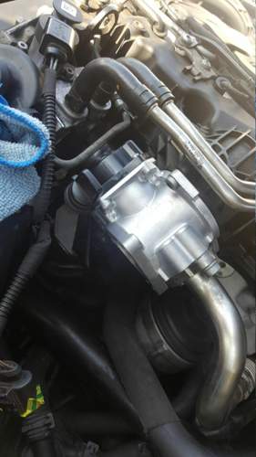

danke für die Antwort. Kulanz hab ich nicht bekommen da meine letzte Inspektion nicht bei Audi gemacht wurde. Ich hab eine gebrauchte Klappe für 65€ bei der bucht ersteigert und heute eingebaut.
Ich frag mich aber trotzdem wo das ganze öl herkommt.
Kennt niemand ne Antwort darauf?zumindest ob das normal ist?

also laut einigen audifahrern ist das ein bekanntes audiproblem, welches anscheinend auch nicht so einfach behoben werden soll von audi (zwecks zulieferer und co). hast du das ding schon gewechselt? ist die lampe weg`?

ja hab es gestern gewechselt und heute musste ich gleich mal 650km fahren und die Lampe ist aus, ist auch(noch) nicht wieder angegangen. nur das ganze öl stört mich bissel,denke halt dass vllt das öl schuld ist. ich hab das ausgebaute mal aufgemacht und es sieht alles noch ganz aus, also nichts gebrochen oder so.
Hallo!

Würde jetzt direkt eine neue Klappe bestellen, gibt es von "Metzger" für 75,- in der BUcht.
Ist der Austausch problemlos und muss die neue nicht neu angelernt werden?
Danke für Infos!
"Anlernen" muss nicht wie oben beschrieben.
