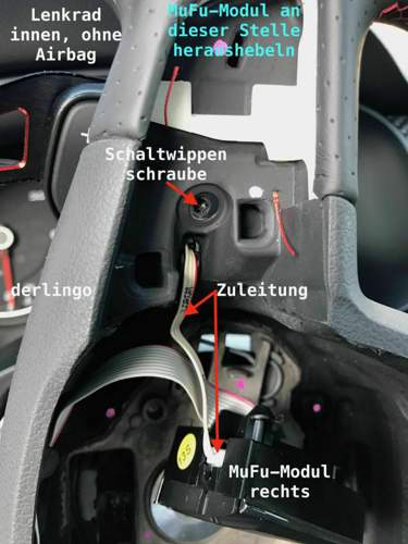

Zum Einbau.
Zurrest die schlechte Nachricht, der Fahrer-Airbag muss gelöst werden.
Das Lenkrad muss aber nicht demontiert werden.
Ein 100er TORX T25 Schraubendreher ist "gold" wert.
1.) Lenkradverstellung lösen, Lenkrad bis zum Anschlag zum Sitz rausziehen und dann ca. in mittlerer Einstellhöhe arretieren.
2.) Handtuch vor das Tachodisplay legen um Kratzer auf dem durchsichtigen Kunststoff zu vermeiden.
3.) kleinen Taschenspiegel auf das abgedeckte Tachodisplay legen (hilft beim Gucken von hinten ins Lenkrad).
4.) Zündung AUS: Lenkrad einmal auf 90 Grad drehen und mithilfe des Spiegels TORX Schraubendreher in die rückwärtige Öffnung stecken und dort einen einen kleinen Arretierungsbügel wegdrücken (entriegeln) --> Airbag-Modul springt ganz leicht etwas vor (nicht wieder reindrücken).
5.) Zündung AUS: Lenkrad einmal auf 270 Grad drehen und mithilfe des Spiegels TORX Schraubendreher in die rückwärtige Öffnung stecken und dort einen einen kleinen Arretierungsbügel wegdrücken (entriegeln) --> Airbag-Modul springt ganz leicht etwas vor (nicht wieder reindrücken).
6.) ggf. Stecker des Airbag-Modul am Lenkrad entfernen (geht auch ohne, ist aber etwas fummelig).
7.) MuFu-Tastenmodule aushebeln.
8.) Stecker und Schrauben der Schaltwippen demontieren.
... aber vielleicht sagen euch die Fotos mehr als tausend Worte.
Seat-leon-5f-fr-lenkrad-innen-01f
Seat-leon-5f-fr-lenkrad-innen-02f
Seat-leon-5f-fr-lenkrad-innen-03f
