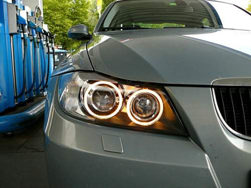

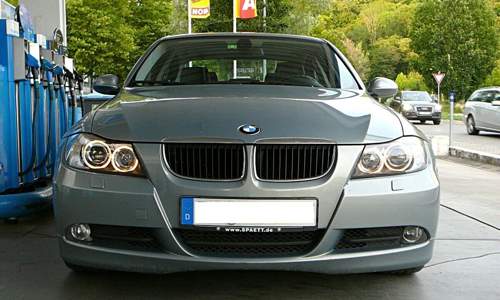

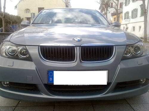

Hallo Leute,
Scheinwerfer aufbereiten, da habe ich lange gezögert, ob ich das wirklich wagen soll. Aber das Endergebnis kann sich nun wirklich sehen lassen.
Zum Fahrzeug: 3er BMW E90, knapp 9 Jahre alt, 270tkm. Der linke Scheinwerfer wurde wegen eines Wildschadens vor ca. 4 Jahren gewechselt, sieht noch top aus. Der rechte sah ziemlich schlimm aus, da ich die ersten Jahre viel Autobahn gefahren bin und viel beim Skifahren war (leider habe ich von diesem Zustand keine Bilder gemacht). Er hatte nicht nur sehr viel Steinschlag, sondern vergilbte schon.
Zuvor gab es allerdings zwei Fehlschläge:
- zuerst mit Quixx: das Ergebnis war zunächst nicht zufriedenstellend, obwohl ich mich viel informierte hatte, z.B. hier http://www.youtube.com/watch?v=AKhCSnHw0Xs
- dann mit einem Set von www.dasauto.at. Ich dachte, Grundierung und Klarlack hört sich solide an. Jedoch war das Trocknen des Primers ein Problem. Letztlich hatte ich drei Zeitangaben: 30min, 60min und 120min trocknen lassen, ich habe mich dann für 45min entschieden. Trotz des desaströsen Ergebnisses, ich dachte mein Scheinwerfer ist am A..., habe ich mein Geld nicht zurückbekommen, auch nicht ein Teil. Man hatte einfach den Hersteller befragt und der sagte: „klarer Anwendungsfehler“. Wenn der aber so klar ist, warum weist man vorher nicht klar darauf hin? Händler schieben ja gern den Hersteller vor, wenn es Probleme gibt, obwohl sie genau wissen, dass der Kaufvertrag mit ihnen als Händler abgeschlossen wurde. Ich hatte mich hinterher auch sehr über den Preis geärgert, EUR 64,30. Den Primer und den Klarlack bekommt man in der Bucht aber schon für EUR 20,-. 3 Bogen Schleifpapier kosten 3 EUR, die Plastikpistole ist für eine kleine Fläche wie den Scheinwerfer überhaupt nicht notwendig. Und das Klebepapier ist so schmal, dass man sich damit einen abfummelt, ich habe dann einfaches dickeres Malerkreppband genommen (auf dem Bild links), ging viel besser. Wenn man keine Sanktionsmittel hat, wie in der Bucht oder bei amazon einkauft, schaut man mit dem Ofenrohr ins Gebirge... war mir eine Lehre.
- dann der 3. Versuch mit Quixx:
- erst Nassschleifen 1200er, 2000er, 3000er und 5000er.
Gerade beim gröberen Schleifpapier muss man aufpassen, nicht zu fest zu drücken, schön gleichmäßig die verschiedenen Stellen bearbeiten. Mit Gefühl arbeiten und immer wieder die Arbeit überprüfen. Richtung immer wechseln, also wenn man mit dem 2000er senkrecht arbeitet, dann mit dem 3000er waagrecht.
Das Hauptproblem beim ersten mal war, dass ich nicht genug Material vom Scheinwerfer abgetragen hatte. Wäre schön gewesen, wenn der Hinweis in der Gebrauchsanweisung gestanden hätte. Natürlich war ich auch vorsichtig, wollte den Scheinwerfer nicht hinterher mit seinen Einzelteilen in den Händen halten.
Da ich nun mehr Material weggeschliffen hatte (in Verbindung mit dem sehr feinen Schleifpapier), musste ich nach dem Nassschleifen nicht mehr viel polieren. Der Scheinwerfer glänzte ziemlich schnell, ohne dass ich viel Druck ausüben musste. Erst dachte ich, mit ner Poliermaschine klappts sicher viel besser, aber die war wirklich nicht notwendig.
Mit dem Ergebnis bin ich super zufrieden, hätte nie gedacht, dass der Scheinwerfer so schön rauskommt. Den Unterschied zum neueren Scheinwerfer ist nur zu erkennen, wenn man die Scheinwerfer wirklich genau untersucht.
Zum Thema Klarlack:
Ich habe gelesen, dass bei neueren Fahrzeuge kein Klarlack mehr auf den Scheinwerfern ist. Ein User von motor-talk hatte seinen Scheinwerfer-Hersteller dazu angefragt und bekam diese Antwort. Auch haben immer wieder Leute berichtet, dass sie selbst mehrere Jahre nach der Aufbereitung ohne Klarlack keine Veränderung feststellen können. Außerdem muss ein Klarlack auch wirklich UV-schützend sein, das ist er ja nicht automatisch. Verdächtig ist, dass die Klarlackanbieter (natürlich für den Kunststoff, nicht der normale Autoklarlack) hier gar keine Angaben machen, sie sagen nur, der Scheinwerfer sei besser geschützt, was aber nur eine allgemeine Aussage ist.
Bei Quixx ist eine Politur dabei, die vor UV-Strahlen schützt. Die verteilen, 4min einwirken lassen und die Reste abwischen bzw. etwas polieren, fertig. Die kann man ja einfach öfters auftragen, wenn man sich Sorgen macht. Das ist aus meiner Sicht völlig ausreichend.
Also, alles in allem eine super Sache. :)

danke für deinen Bericht.
Warum hatte es denn beim ersten mal mit Quixx nicht geklappt, was war anders als beim zweiten Versuch?
Themenstarteram 11. März 2014 um 8:16
ich gehe davon aus, dass ich zuwenig Material weggenommen hatte. Nur dann stößt man auf Material, das noch nicht beeinträchtigt ist und auch wieder schön glänzen kann.
Ich habe aber nicht "brutal" viel abgeschliffen, nur eben etwas beherzter. Ein Schweinwerfer hat, was ich gelesen habe, 2-3mm Dicke, also ist schon Luft. Wer sehr vorsichtig sein will, geht eben auch in Schritten vor. Nass abschleifen, polieren und dann schauen wie das Ergebnis aussieht. Ist es noch nicht gut, einfach die Sache wiederholen.
Gestern bin ich mit dem Scheinwerfer zum erstenmal nachts gefahren, ist echt klasse. Die rechte Seite ist ja wichtiger als die linke, um den Bürgersteig, Fußgänger u.ä. gut zu sehen. Vollicht ist jetzt wieder der Traum. :)

Anbei wie der Scheinwerfer heute, also nach 15 Monaten ausssieht.
Perfekt habe ich die Arbeit auch nicht gemacht. Wenn man in der Tiefgarage steht und das Standlicht anmacht, sieht man die Schleifspuren. Durch den TÜV bin ich ohne Probleme gekommen, obwohl der Prüfer ja auch von oben auf den Scheinwerfer schaut.
Insgesamt bin ich mit dem Ergebnis wirklich sehr zufrieden, wobei man durch das Abschleifen keinen neuen Scheinwerfer bekommt. Ein neuer wird immer besser aussehen, aber das ist wohl klar.
