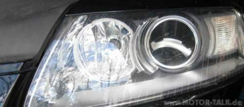

Vor einem Monat habe ich mir einen Audi A6 2.7 TDI , Bj. 2007, 150000 km gekauft und bei erster Nachtfahrt habe ich sofort gemerkt, daß das Xenon-Licht ziemlich dunkel und verstreut ist, obwohl wenn man von aussen betrachtet, leuchten die Scheinwerfer hell und gleichmässig. Ich habe im Internet nachgeforscht und viele Beträge über verstaubte Xenon-Linsen gefunden. Und tatsächlich, die Linsen waren nicht klar, sonder milchig!
In meinem Beitrag möchte ich kurz, aber deutlich beschreiben und zeigen, wie ich die Linsen gereinigt habe

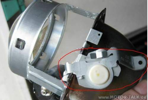

Abkürzungen auf den Bilderbeschreibungen:
SW-Scheinwerfer
ZG-Zündgerät
XL-Xenonlampe
DB-Dekorblende
Bitte beachten, daß die Xenonlampe nicht mit den Finger angefasst werden soll!
Und am Ende bitte nicht vergessen die Scheinwerfer einstellen zu lassen!
Die ganze Arbeit hat bei mir ca. 3,5 St. gedauert

Ist die Linse von beiden Seiten beschlagen oder nur von einer?? Womit hast du sie gereinigt (spezielles Reinigungsmittel)
MFG Timo
Original geschrieben von TimoWen
Von mir bekommst auch ein Danke!
MFG Timo
Ja, die beiden Scheinwerferlinsen waren beschlagen.
Ich habe sie zuerst mit ganz normalem Glasreiniger und dann mit Spiritus (Ethanol) gereinigt und schliesslich mit dem Taschentuch ordentlich trocken poliert.
Und ich möchte noch was zugeben!
Nach der Linsenreinigung ist das Licht etwas besser goworden, ABER entspricht nicht ganz meinen Erwartungen.

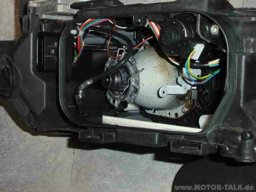

Ich vermute es liegt an dem REFLEKTOR! Der Reflektor ist zwar auf den Bildern zu sehen, aber wie es innen aussieht, hab ich nicht aufgenommen.
Ich hatte einen Reflektor von einem Volvo gesehen, der war innen wie ein Spiegel !!!!
Bei meiner A6 ist der Reflektor fast MATT(in sauberem Zustand), so ungefähr wie ein ganz normal polierter Topf , dadurch könnte die Lichtausbeute nicht so gut sein.

Leider nur bei Fahrzeugen mit normalem Xenon anzuwenden. Hat der Wagen AFL so gestalltet sich der ganze Spaß komplizierter, da die Ansteuerung für das Kurvenlicht dann direkt am Brennergehäuse sitzt.

Mit sicherheit ist beim AFL-System komplizierter. Man muss halt probieren

Super Anleitung, aber unnötige Arbeit wie du selbst schon festgestellt hast, da sich keine Besserung einstellt. Tausch die Brenner und du siehst auch wieder etwas. Nach 150000km haben sie nocht weniger wie die Hälfte ihrer Leuchtkraft. Das sich innen keine Spiegelreflektoren befinden ist normal, denn es ist eine Projektionsscheinwerfer und keine Reflektorscheinwerfer. Projektionsscheinwerfer benutzen keine Spiegel oder Reflektoren.
Danke für den Betrag aber ist auch nicht ganz korrekt!
Die Scheinwerfer z.B. des Volvo V50, haben genau das geleiches System mit Linse und Projektionsreflektor. Der ist aber von innen verspiegelt!
Die Brenner werde ich unbedingt tauschen und noch mal über das Ergebnis berichten.
