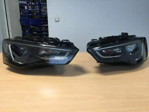

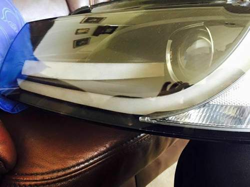

Ich habe mir heute mal einen Scheinwerfer vom VFL angeschaut und dabei festgestellt dass rund um den Scheinwerfer 7 Befestigungspunkte so wie auf dem Bild zu sehen sind.
Glaubt ihr wenn man diese Punkte aufhebelt oder aufbohrt dass man dann das Glas vom Gehäuse trennen kann - oder ist es noch zusätzlich veklebt?

sind verklebt
habe schon einige Scheinwerfer vom 1. TT geöffnet. Da sind die Gläser auch geklebt. Mit einem Heißluftfön und Geduld gingen sie immer auf :) Einge haben sie auch beii 80° in Backofen gelegt.
Themenstarteram 15. Oktober 2015 um 18:17
Heißluft bzw. Wärme funktioniert beim A5 nicht.
kann ich bestätigen ;)
Anscheinend solls bei vFL im Backofen nicht funktionieren aber die FL sollen aufgehen. Aber sicher bin ich mir nicht. ;)

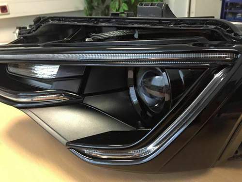

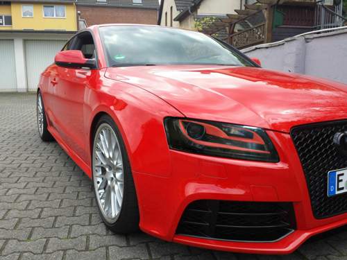

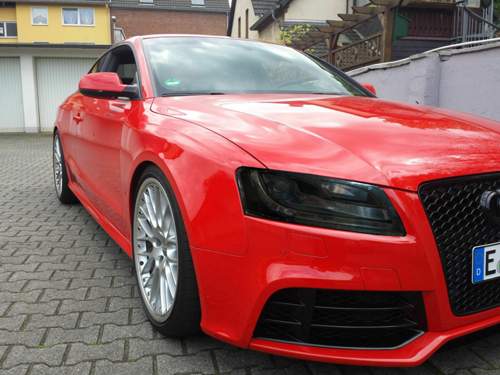

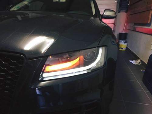

Es gibt diverse Umbauten, angefangen mit schwarzer oder farbiger Lackierung des
inneren Scheinwerfers über sandgestrahltem LED-Lichtband beim VFL bis hin zum
dynamischen Blinker. Und für all das muss halt der Scheinwerfer geöffnet werden.
Da dieser verklebt ist, scchiebt man ihn in den Backofen, dann wird der Kleber weich
und man kann ihn aufhebeln...
