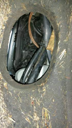

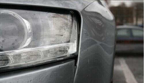

Blinkerbirne vorner wechseln ?!
Ich habe gesucht, aber nichts hilfreiches gefunden.
Meine Frage ist, was ist der einfachste Weg, die Blinkerbirne im FL-LED-Scheinwerfer zu wechseln ?
Danke
Du schlägst das Lenkrad ein... nimmst den Deckel im Radkasten raus und wechselst die Birne....
Ich denke da hat sich vom VFL zum FL nichts geändert !

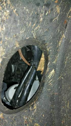

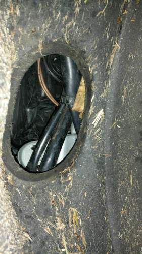

Ich war letzte Woche noch unterm Wagen, Öl wechseln und Nebelscheinwerfer Birne tauschen, hab mir die Radhausschale genau angeschaut und verflucht wegen den Befestigungsclips für den Unterfahrschutz. Aber ein Deckel konnte ich nicht erkennen. Oder ich war einfach zu blind und auf was anderes fixiert.

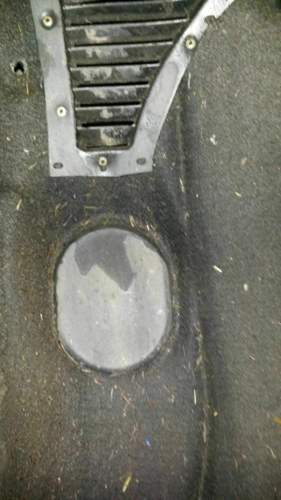

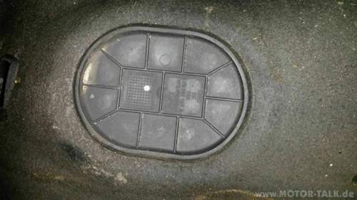

In welchem Bereich liegt dieser Deckel? Hat jemand ein Bild davon?

Gibt es nen Bild von den Kontakten bzw. Wo diese zu finden sind ?

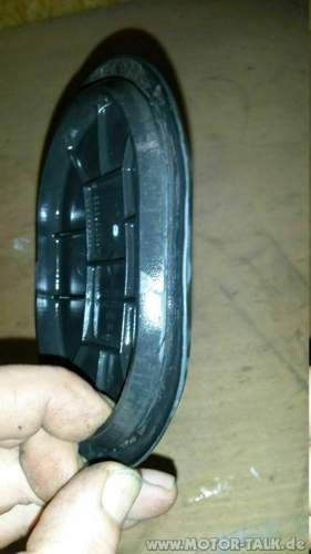

Es gibt ältere Baujahre...glaube 2005... die hatten keinen Deckel drin, kenne 2 davon.... da ist der Umriß vorperforiert zum ausscheniden, den Deckel kann man Nachbestellen.
Sonst gehts nur mit Front runter und Scheinwerfer raus

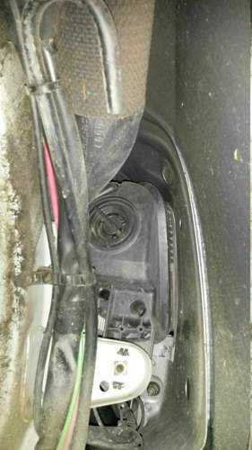

Hab mal schnell ein Bild gemalt wo der Deckel sitzt 1
Vorne

Wenn man den Deckel ab hat sieht man den Lampenträger... der wird durch eine halbe Drehung GEGEN den Uhrzeigersinn entriegelt- dann raus ziehen.
dort sitzt die Birne drin...und man sieht da auch die Kontakte

Vielen dank Senti !!!
Gerne !
Anfangs hatte ich noch gegrinst... aber es scheinen mehrere noch nicht gemacht zu haben ?!
..ja,wenn man denn den Deckel hat...meiner hat ihn z.B. nicht....aber auch kein Problem...einfach die Radhausschale im vorderen Bereich lösen,die vorgehensweise dann,ist die gleiche....
