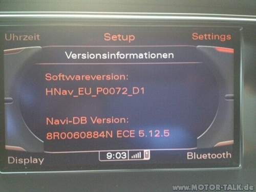

Welche software ist denn bei dir drauf? Ist eine ältere wie die 5170 drauf? Wenn ja dann könnte man das ganz einfach mit nem update beheben hatte gestern nen a5 da der hatte ne alte software drauf der hatte auch son scheppern bzw unsaubere höhen im klang und nach dem update auf die sw 5170 was das komplett weg und klingt jetzt viel sauberer :-) wenn du dir wegen der software nicht sicher bist schalte mal auf media dann auf setup und dann settings und softwareversion und stell davon mal nen bild ein :-)
