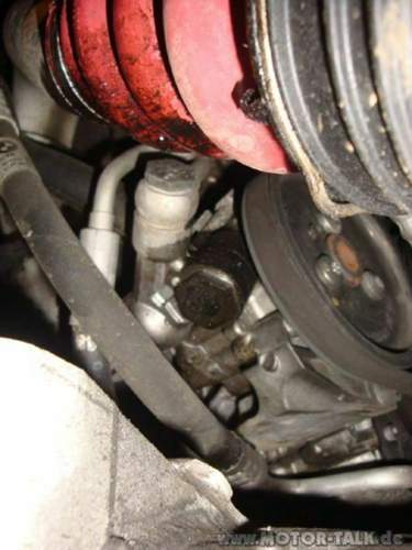

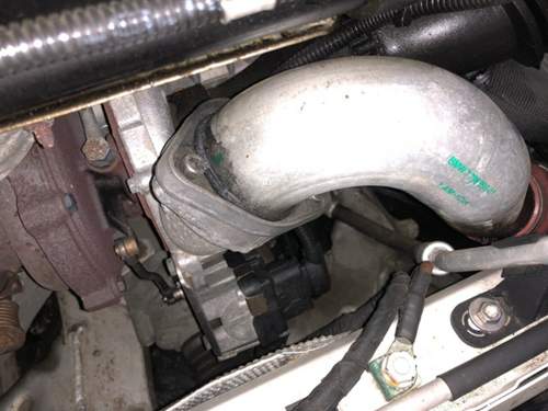

ich habe heute rein zufällig (Mir ist beim Lüftfilterwechsel 8 er Nuss runtergefallen und ich habe den Unterboden abmontiert) gesehen, dass der Schlauch von LLK turboseitig ziemlich verölt ist und auf dem Unterboden waren auch die Ölspuren zu sehen.
Ich habe bis jetzt keinen Leistungsverlust, Ölverlust oder Rauchentwicklung gemerkt.
Muss ich mir jetzt sorgen Machen? Ist vielleicht der Ölabscheider fällig oder sogar bald der Turbo?

Hallo!
Das ist wahrscheinlich die Ladeluftleitungs-Dichtung Einen Ölabscheider gibt es nicht mehr bei dem Motor, nur eine Entlüftungseinheit beim M57TÜ2-Motor. Kann man nachrüsten.

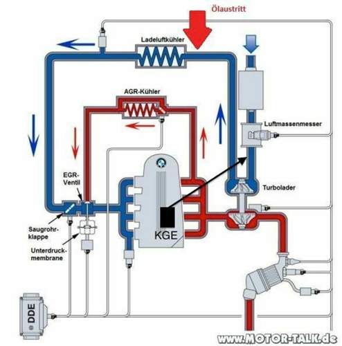

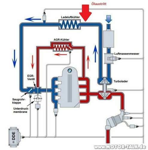

Diesbezüglich habe ich noch eine Frage an dich.
Wie kommt das Öl an die Stelle wo ich es festgestellt habe vor dem LLK (roter Pfeil). Ich habe eine kleine Schema angehängt. Kannst du mir es vielleicht erklären? AGR ist ja mit dem Ansaugtrakt nach dem LLK verbunden und nicht davor
LG
ich antworte mal mir selbst
Die Kurbelgehäusentlüftung ist der "Übeltäter". Der mündet nämlich VOR Turbolader und das ganze Öl aus der Blow-By Gasen mangels Ölabscheider ( ein Geniestreich der BMW-Ingenieure ) sammelt sich an der besagten Stelle. Schema wurde daher von mir leicht angepasst.
LG

Hallo!
Das hast du dir super selbst erklärt und beantwortet, da kann ich nur zustimmen! Siehe auch mein Thread in der Signatur bezüglich Ölabscheider-Problematik, ist auch beschrieben dort!
Grüße,
BMW_Verrückter
LG
Die Kurbelgehäuseentlüftung leitet vor Verdichter oder im Sammler ein und ist schaltbar. Je nachdem, ob der Turbolader auflädt oder nicht. Muss ja auch so sein, denn durch Unterdruck wird entlüftet. Und der ist im Aufladebetrieb vor Verdichter und im eher saugmotorischen Betrieb im Sammler.
Würde es also nicht als "Geniestreich der BMW-Ingenieure" sondern als logische Ingenieurstechnik bezeichnen...
LG
Da hast du was falsch verstanden. Es ging ja ums Weglassen des Ölabscheiders und nicht die Stelle wo es entlüftet wird. Das es Unterdruck benötigt wird ist ja wohl klar
