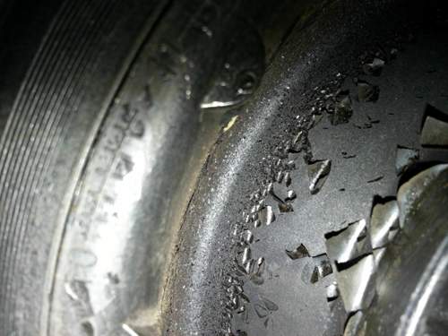

hatte gestern abend ein sehr unschönes Erlebnis mit meinem 530d E61 Bj. 1.2005.
Wollte gestern aus der Parklücke rausfahren und in eingeschlagener Stellung hat es mir das Lenkrad in die entgegengesetzte Richtung gezogen, Servolenkung ging nicht! Bin dann wieder in die Parklücke gefahren und dann hat es schon aus dem Motorraum geraucht so verbrannt nach Gummi. Motor abgestellt Haube auf nix gesehen. Motor gestartet und an der Servopumpe gesehen, dass der Keilrippenriemen sich nicht dreht. Dachte Ok Servopumpe gefressen oder Spannrolle fest. Also wieder Motor aus und ADAC angerufen, nach Hause abschleppen. HAb dann gleich den Keilrippenriemen runtergemacht und mir die Servopumpe, WaPu und die Spann- und Umlenkrolle und die Lima angeschaut, aber alles läuft einwandfrei und ohne zu hacken, hab die Umlenkrolle ausgebaut da ich der Meinung war, die läuft etwas rau. Kann aber nicht wirklich feststellen, an was sich der Keilrippenriemen blockiert hat, hab vorhin den Motor ohne Riemen gestartet und mir den Schwingungsdämpfer angeschaut, hab das Gefühl der eiert etwas. Kann der Schwingungsdämpfer blockieren? Hatte so etwas schon mal jemand oder weiß Rat?
Bin etwas ratlos. Muss die Kiste dann wohl in die Werkstatt, an den Schwingungsdämpfer möchte ich dann ohne Hebebühne nicht ran.
Grüße Zladi
29 Antworten
Themenstarteram 27. Juni 2014 um 17:44
Ok hab die Antwort Schwingungsdämpfer verrissen hab den auf dem Parkplatz ausgebaut. Jetzt noch ne Frage mit wieviel NM zieht man die 4 schrauben wieder an. Hab was vom verrückten gefunden

am 27. Juni 2014 um 19:09
ob die 40 nm stimmen weis ich nicht aber fügewinkel ist ( sofern das nix neues ist ) .... nach drehmoment festziehen .... die schraube um 120 grad weiteranziehen .... bei dehnschrauben macht man das wohl so ....

Achtung !!!
Soweit mir bekannt musst du mit einem Dorn blockieren .
Ich weis nicht ob das dem Automat gut tut !!!
Achtung!
Über Kreuz mit 40NM anziehen (eben das Fügemoment), dann erster Durchgang alle vier Schrauben über Kreuz festziehen mit 60°, danach den 2.Durchgang mit nochmal 60°.
Wenn Du den Zahnkranz am Untrboden da wo der Anlasser reinfast nicht arretieren kannst (z.B.mit Wagenheber und Splint), vergiss es, das geht nicht, die Kurbelwelle dreht mit.
Dadurch stimmen die Anzugsmomente nicht und Dir geht später die KW kaputt.
60° sind etwa von links Höhe AGR Kühler/UD-Pumpe in einem Zug bis rüber zur ASB/AGR Ventil/Ladeluftleitung.
am 27. Juni 2014 um 22:10
es gibt da am motor/ getriebe übergang ne extra stelle zum blockieren ... musst mal im tis oder rheingold lesen.
Ja, es ist der Zahnkranz/Schwungradkranz vorm Wandler, in den der Anlasser fasst.
Normalerweise wird dort unten an der Getriebeglocke eine Arretierung festgeschraubt, die den Kranz arretiert.
Das ist aber unmöglich, wenn das FZG auf´m Boden steht.
Dafür kann man aber entweder das FZG seitlich aufbocken und einen Schraubenzieher/Dorn zwischen Kranz und Getriebeglocke klemmen, oder einen Wagenheber direkt drunter fahren und gleiches machen.
Ehrlich, wenns FZG draussen steht abschleppen lassen und fertig.
Es besteht immer noch ein Restrisiko, dass man sich beim Arbeiten die Plastikwanne vom Getriebe zerdeppert und dann Gute Nacht, Marie.
Achso, beim E61 (Glückwunsch) muss die vordere Versteifungsplatte an der VA auch noch ab, sonst kommt man an den Kranz gar ned ran.

am 28. Juni 2014 um 9:36
bestimmt irgendwie möglich .... ich hab diese arbeit noch nicht gemacht ..... stabil aufgebockt sollte es sein .... der eigenen sicherheit zu liebe ....
Original geschrieben von Zladi79
Und wenn einer unterm auto bleibt und den dorn festhält während der andere schraubt.
Der Dorn muss am Getriebe-Gehäuse eingeklemmt werden, die auftretenden Kräfte sind enorm, klar das kann man auch als Festhalten sehen.
Wie soll man sich die Wanne vom Getriebe beschädigen?
Weil enorme Kräfte auf der Welle liegen und wenn dann was wegfliegt, liegt die Plasikwanne paar cm dahinter.
Nur mal so als Vergleich:
Kannst ja mal ´n Radbolzen locker drehen und versuchen 40NM+60°+60° nachzustellen, viel Erfolg.
Werd die Kiste aufbocken und mit das genau anschauen
Mach mal, ich habs in der Tiefgarage ohne Aufbocken hinter mir.
Und UNBEDINGT neue Schrauben für den Schwingungsdämpfer nehmen, das sind Dehnungsschrauben.
