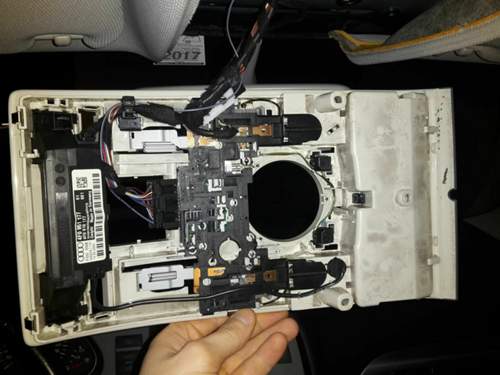

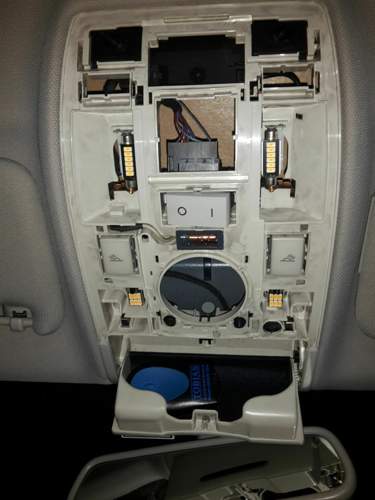

Ich will bei meinem dicken das SDS nachrüsten und auch die Freisprecheinrichting (nur BT).
Habe in meinem dicken Das Bose System drin und soweit ich weiß ist dort ja auch ein Mikro verbaut.
Kann ich dieses Mikro für das SDS und die Freisprecheinrichtung mit benutzen oder geht das nicht.

Ich hatte Bose und BT FSE bereits verbaut als ich das SDS nachgerüstet habe. Das verbaute Mikro konnte ich für SDS daher verwenden. Ob das Bose-Mikro auch ohne verbaute FSE für SDS mitverwendet werden kann weiß ich leider (auch) nicht, vermute aber eher nicht.
Aus der Nähe von HH komm ich auch.
Ich glaube das Bose Mikro und das BT Mikro sind zwei verschiedene. Bin mir aber auch nicht 100% sicher.
Ja, sind verschiedene Mikrofone. Wenn man keine Telefonvorbereitung/Freisprecheinrichtung etc. hat, dann wird das zusätzliche Mikrofon für die Sprachsteuerung am Verstärker mit angeschlossen.
Bei Bose zwei Mikrofone, bei DSP nur eins.

Du weißt nicht zufällig wo ich mal ein Bild von dem Micro sehen kann.
Nur damit ich das richtige dann kaufe...aus der Bucht.
