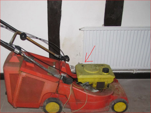

ich habe einen Rasenmäher Wolf Senator TA 52 SF . Bei dem Rasenmäher ist der Seilzug abgerutscht und der Rasenmäher lässt sich nicht mehr starten. Ich weiß nicht, wie ich das teil ausbauen kann. Es ist einfach von außen nicht ersichtlich, wie man das Teil auseinander baut. Weiß jemand darüber Bescheid ?

mach doch paar Fotos davon, eventuell kann dir dann wer weiterhelfen

hier sind die Fotos. Ich möchte den Rasenmäher noch mal zum leben erwecken, er wird noch geputzt . Den hab ich gestern erst in die Hände bekommen.

Hallo Senator
Ich kenne leider deinen Rasenmäher nicht.
Ist eventuell unter der schwarzen Abdeckung ein Schraube versteckt?
Schwarze-abdeckung
Themenstarteram 1. Januar 2015 um 12:30
Viktor
da unter der schwarzen Kappe ist keine Schraube. Aber ich hab grad eben was gefunden oberhalb von Schaldämpfer, das sieht man auf dem foto nicht so, da sind zwei Schrauben. Ich werd mich so nach und nach vorarbeiten.

Themenstarteram 1. Januar 2015 um 16:31
bekom den gelben Tank aber nicht ab, da ist eine schraube, die sitzt fest wie sonst was, da bekomm ich nicht los, werde wd 40 besorgen, vielleicht geht dann
Themenstarteram 1. Januar 2015 um 18:49
hab ich abgekriegt :-) flossen poliert dabei, aber egal
bist du schon an den Seilzugstarter rangekommen?
Themenstarteram 1. Januar 2015 um 19:01
da ist nur noch eine kappe (magnetzünder SB140) mit einer schraube, dann hab ich den seilzug
