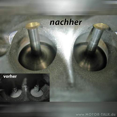

Habe ein Problem mit meinem Audi A6 und zwar mit dem Sekundärluftsystem...
Letztens leuchtete die gelbe Motorleuchte in meinem A6. Ich ab zum AUDI-Händler Fehlerspeicher auslesen etc. meinten die ->
''Bank1 Durchsatz zu klein'' ''Sekundärluftkanäle im Zylinderkopf verkokt rechts und links reinigen''
Arbeitszeit 6h
Kosten: 1000-1500EUR !!!
Mein Auto:
Audi A6 2.8FSI quattro 220PS
12/2008
~96000km
Nach langen lesen und suchen im Internet habe ich rausgefunden das die FSi Motoren allgemein ein Problem mit Verkokung haben. Die Verkokungen lassen sich mit einer ''BEDi-Reinung'' entfernen.
Kennt vielleicht einer eine Werkstatt die so eine Reinigung anbietet?(Umgebung Freiburg,Singen,Konstanz,Memmingen,Ulm oder einfach in der Nähe der schweizer Grenze)
Oder gibts hier vielleicht sogar einen Hobbyschrauber der sich trauen würde? :)
Puuuuhhhhh... es ist geschafft!!
Habe den Motor nun bei AUDI reinigen lassen mit KULANZ von AUDI/Händler.
Meine Kosten-} ~300EUR {- nicht wenig aber besser als 1500EUR ;)

Die Reinigung bringt schon was. Jedoch gibt es 2 Arten der Reinigung 1. ''kleine'' BEDI Reinigung(mit speziellem Gerät eine Flüssigkeit reinpumpen usw..) und 2. ''grosse'' BEDi Reinigung.(wie bei der 1. Variante inkl. Ansaugbrücke abmontieren und von Hand reinigen)
Die 2. Variante bringt natürlich viel mehr, ist aber auch aufwendiger und kostet mehr. Ich glaube aber auch, das wenn man alle 60000-100000km die kleine BEDi Reinigung machen würde, wäre das auch nicht verkehrt.

Also bei mir war ja die Reinigung bei 96000km jetzt habe ich 109000km und es ist alles noch ok.
Jedoch fahre ich mit dem Auto auch keine Kurzstrecken mehr, denn ich glaube das war der Hauptgrund dafür.

So jetzt nochmal eine kleine Rückmeldung. Der Dicke ist jetzt wieder zurück. Beide Köpfe wurden ausgebaut und Instand gesetzt. Der ganze Spaß hat dann so knapp 2900€:( gekostet.
