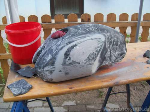

Zunächst wird das Altteil mit 240er Nassschleifpapier gründlichst angeschliffen. Das Zeugs aus dem Baumarkt kann man in der Pfeife rauchen, Schleifpapier vom Profi ist billiger und standfester.
Ich kaufe alles hier:

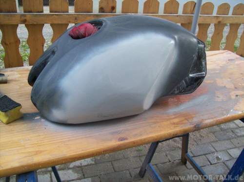

Nun folgt der Auftrag von Grundierfüller, der gleichzeitig als Korrosionsschutz dient. Das Zeugs wird mit 50 % Verdünnung auflackiert, nach 40 Minuten ist das durchgetrocknet und kann geschliffen werden. Da man nur eine Standard-Lackpistole hat, ist der 1K-Füller die passendere Variante.
Jetzt ist Geduld gefragt. 3 Bogen 800er Nassschleifpapier und gut eine Stunde später hat man ein brauchbares Ergebnis. Nicht vorher nachlassen, jeden Mangel in der Vorarbeit sieht man nachher in der Lackfläche.
