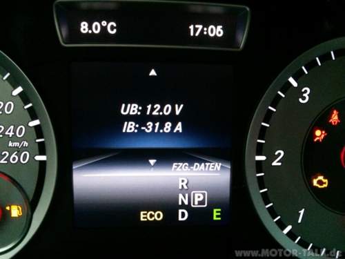

Sooo, anbei ein Bild von der Anzeige des Tankinhalts oder dem was ich hierfür halte. Ich kann noch nicht beurteilen, ob die Anzeige zuverlässig ist, ich vermute aber eher nicht.
Der Weg dahin wurde von 0815user exakt beschrieben:

Img-20131011-170536
