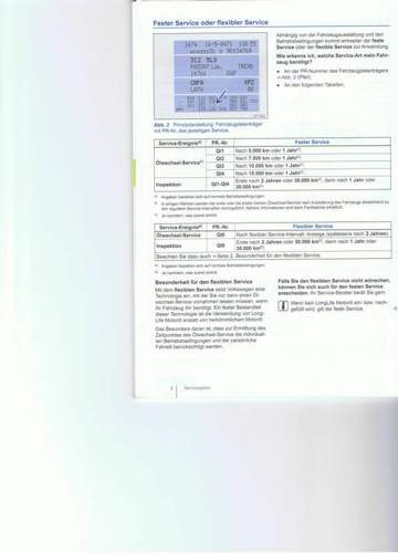

Mit der Jährlichen Inspektion steht leider so im Serviceheft 30.000 Km oder 1 Jahr, das Öl wird nach Anzeige gewechselt.
Heute gelesen in der Autobild; TDI 190 PS: 1 Jahr oder 30.000 km, wäre schade, aber oft schon großen Mist darin gelesen und hoffe das es mal wieder Mist war. GRUSS GERD
http://www.volkswagen.de/.../service-intervalle.html
Hier einmal einen Scan von meinem Serviceheft
