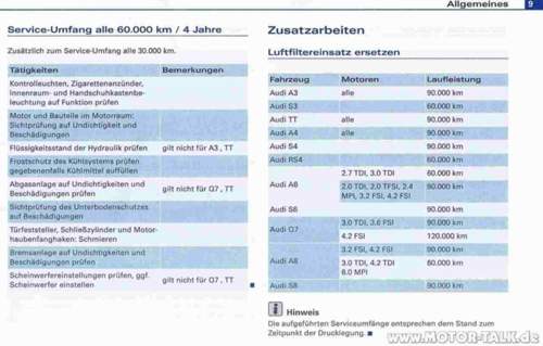

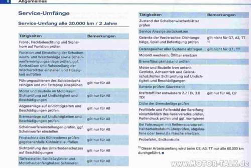

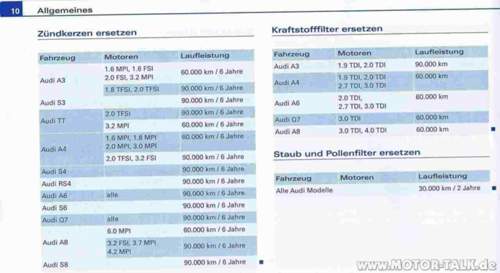

Hallo Ecki, willkommen im Forum.
Die Servicepläne in den Bordunterlagen gelten für viele
Modelle und Motorisierungen. Ich habe dir mal die vier
Seiten von meinem S8 (10.2006) angehangen. Daran
kannst du schon sehen, dass es kein Plan nur für das
Model ist. Ich hoffe dir weiter geholfen zu haben und
würde mich über ein Danke (Daumenbutton) freuen.

Service-umfaenge-laut-serviceheft-7-2206-1
Service-umfaenge-laut-serviceheft-7-2206-2
Service-umfaenge-laut-serviceheft-7-2206-3

Der S8 ist nichts besonderes, wenn es um den Serviceumfang angeht, die einzige Einschränkung ist wohl die Keramik-Bremse.

Dass beim S8 kein erhöhter Serviceaufwand nötig ist (wenn ich das richtig verstanden habe), beruhigt mich jetzt. Trotzdem wäre eine genaue Angabe der empfohlenen Arbeiten hilfreich. Gerne auch vom A8, wenn diese identisch sein sollten. Ich dachte nur, dass aufgrund des anderen Motors einiges anders ist als bei "normalen" A8s.

Danke schön.
Das sieht ja doch sehr allgemein gehalten aus. Aber wenn es so ist... ich war von meiner Kutsche nur einen detailierteren Serviceplan gewöhnt. Andererseits macht es das einfacher.
Das hat mir sehr geholfen, denn genau danach habe ich gesucht. Vielen Dank, Matthias. (Den Daumen-Knopf hatte ich noch gar nicht bemerkt...)
Der Statistiker würde nun behaupten, der S8 ist in der Wartung günstiger als ein tdi, da der Luftfiltereinsatz erst bei 90.000km statt nach 60.000km gewechselt werden muss :)
