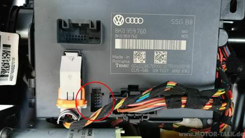

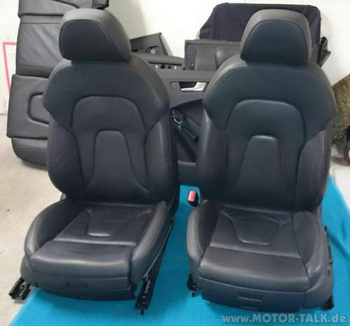

habe mir in meinem A4 B8 8K Limo 2008 die normalen Ledersitze gegen S4-Sitze getauscht (inkl Türverkleidungen und Memorytasten). Beide Ausstattungen haben/hatten Sitzheizung, Sitzmemory, Rückenstütze elektr., - hat soweit alles gepasst.
Ausser, die Sitzverstellung der Fahrerseite vor- und zurück stoppt bei jeder Betätigung sofort wieder. Somit muss ich den Knopf 20x betätigen, damit ich die Position ein paar cm ändern kann. Stelle ich den Sitz höher, kann dieser komischerweise auch viel näher ans Lenkrad positioniert werden (auch nur zentimeterweise, aber immerhin) als in "tieferer Lage".
Meine Frage nun wäre, für was der 8-Pin-Stecker am Steuergerät (roter Kreis) zuständig war, welcher im Kabelbaum des neuen Fahrersitzes fehlt. Meine Audiservicestelle möchte sich der Sache nicht annehmen, da ich selbst umgebaut habe und sie Angst haben, dass der Zeitaufwand für die Problemsuche zu sehr in mein Geld gehen könnte.

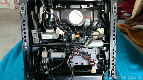

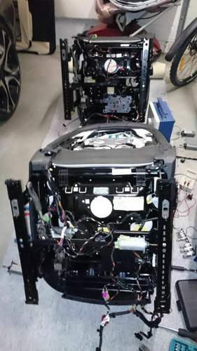

bin aus Neugierde mal den Käbelchen am kleinen Stecker vom STG am Originalsitz nachgegangen und habe nun die Lösung gefunden. Meine S4-Sitze hatten 4 Motoren mit 2-Pin Anschluss verbaut. Nach einigen Stunden Arbeit habe ich nun alle Motoren und den ganzen Kabelstrang getauscht. Und siehe da, mit meinen Originalmotoren mit 4-Pin Anschlüssen und dem nun nicht mehr fehlendem Stecker funktioniert es tatsächlich!
Der Tausch des Motors in der Rückenlehne und des Kabelstranges war aber sehr mühsam. Trotzdem - Erfolg!
Somit wird also über die feineren Kabel an jedem Motor irgendwie die Position abgefragt. Seltsam nur, dass ich S4 Sitze mit Memory gekauft habe, diese jedoch keine memoryfähigen Motoren verbaut hatten.
Noch ein Bildchen vom Umbau heute Abend.

Doch, auch diese sind memoryfähig, die Ausführung mit den vier Kabeln ist die ältere Methode die Position vom Sitz zu erkennen. Die S4 Sitze waren daher sicher neuer als das Auto.
Das stückchenweise Verstellen ist in dem Fall normal weil der Komponentenschutz im Steuergerät aktiv ist, das hätte man bei Audi einfach freischalten lassen müssen (wenige Minuten Arbeit).
