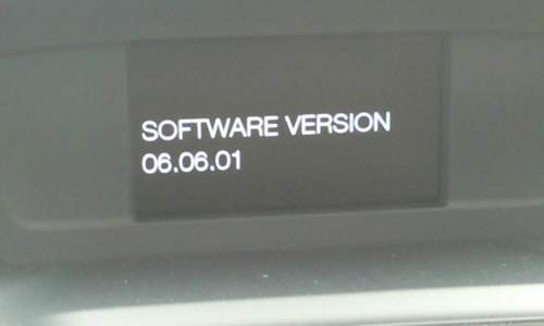

man kann das Sound&Connect nun selbst updaten.
Es gibt eine neue SW von Oktober 2011
Hier die Release Notes:

Habe das Update heute lt. Anleitung gemacht. Ohne Probleme.
Dauert wirklich ca. 20 Minuten.
Radio muß nachdem er wieder angegangen ist nochmal aus und wieder eingeschaltet werden wie in der Anleitung
beschrieben, sonst funktioniert es nicht richtig. Handy mußte nicht neu angemeldet werden.
Die Einstellungen für Audio Klang, Navi-Mix usw. mußte ich neu einstellen.
Bisher keine Veränderung oder Verbesserung festgestellt.

Zum iPod: Ich habe gerade meinen iPod mit dem Originalkabel an die USB-Buchse gehängt, wurde sofort erkannt und ließ sich bedienen. Leider wurde kein Ton übertragen. Anschließend das Update eingespielt, dabei einen Fehler in der Anleitung umschifft (man muß nach dem Einstecken des Sticks, vermutlich sofern nicht MP3s drauf sind, erst auf AUX stellen) und anschließend den iPod noch mal angesteckt: Nach dem Update ist tatsächlich kein Y-Kabel mehr nötig, womit sich das Update für mich schon gelohnt hat, da ich mit dem Reifenwechsel nächste Woche u.a. das Y-Kabel beim FFH mitnehmen wollte...
Original geschrieben von Flemming T.
Dabei fiel mir dann auf, dass ein Telefonbuch, sowie eine Rufnummernliste schon vorhanden sind. Sollte es sich also herausstellen, dass es sich ansonsten nur um zusätzliche Gerätetreiber handelt, dann werde ich das Update vorerst nicht aufspielen. Ich habe es mir aber vorsichtshalber abgespeichert, es kann ja doch mal schnell gebraucht werden.
Die Listenansichten gab es zwar schon, ich vermute aber, daß sich da bei der Darstellung und/oder bei der Übernahme vom Telefon was geändert/verbessert hat. Zumindest hat das Radio nach dem Update das Telefonbuch via Bluetooth deutlich schneller angezeigt als vor dem Update. Bei der Darstellung bin ich nicht sicher, so häufig habe ich die Telefonfunktion abgehend noch nicht genutzt...
Ich brauchte übrigens die Audioeinstellungen nicht erneuern, dafür aber mein Telefon neu paaren. Was ich jetzt noch nicht probiert habe, ob die Spracheinstellungen, z.B. Kurzwahlen oder aber Senderbezeichnungen, die ich scherzeshalber vor ein paar Wochen mal eingegeben habe, erhalten geblieben sind.

Habe auch das Update vorgenommen. Bei mir zeigte das Display nach 50 Minuten immer noch "Bitte warten". Habe dann versucht das Radio aus und wieder anzuschalten. Vergebens, keine Reaktion. Musste die Zündung ausschalten. Radio und Bluetooth läuft zum Glück noch. Bei einem erneuten Versuch das Update zu starten, passierte gar nicht´s mehr. Das Update startet nicht mehr. Ich denke, das Update hat geklappt. Oder??? Eine Verbesserung kann ich bisher nicht feststellen! Vielleicht lags an der Formatierung. Der 2 GB Stick war mit FAT formatiert und nicht FAT32. Aber wer weiss....
Kommando zurück. Mein Radio spinnt total. Update fehlgeschlagen. Vermutlich hatte mein Stick trotz vorheriger einwandfreier formatierung eine Macke. Konnte das ganze aber nach Rücksprache meines Ford Händlers wie folgt lösen.: Batterie (Minuspool) für ca. 30 Minuten abklemmen. Dann wieder anklemmen und das Update kann erneut durchgeführt werden. Achtet darauf das der Sticknach Anleitung formatiert ist und nur die Update-Dateien auf dem Stick sind. Radio läuft jetzt wieder einwandfrei. Allerdings erkennt mein Radio kein 16 GB Stick. Mit einem 8 GB Stick (ca. 1400 MP3´s) gibt es keine Probleme. Eine verbesserung oder verschlechterung konnte nicht festgestellt werden.
musstest du nach abklemmen der Batterie irgendeinen Radiocode neu eingeben?Das Thema hatten wir letztens und konnten es nicht ganz lösen.
