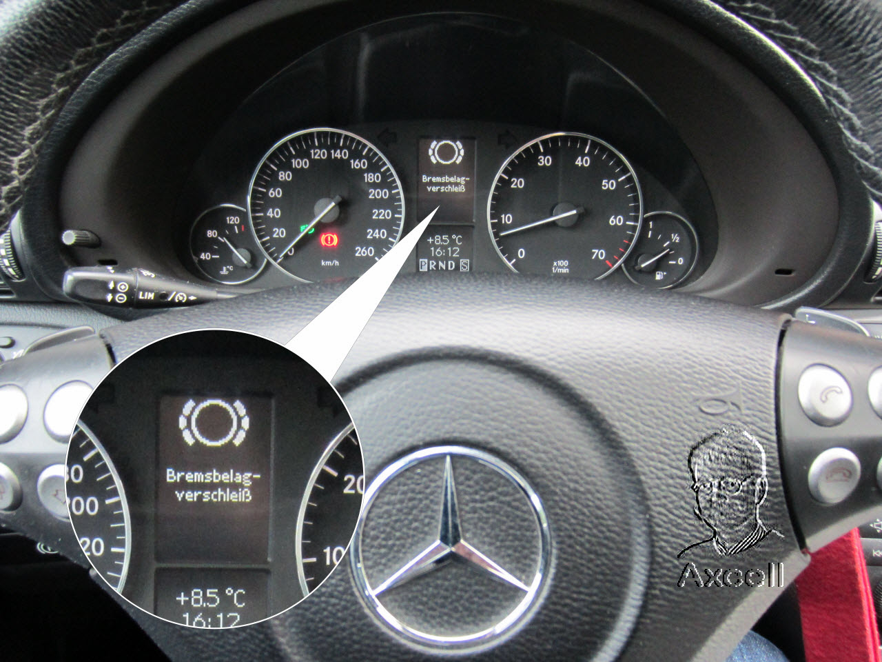

meiner kündigt sich jetzt mit der ersten Reparatur im Display an.
Display zeigt Bremsbelagverschleiß.

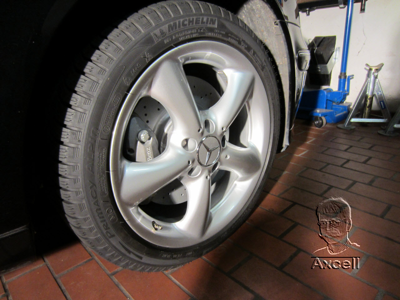

Nicht nur der Bremsbelag ist runter. Auch die Bremsscheiben müssen gewechselt werden.
Viel 'Holz hat die Bremsscheibe ja nicht. Original ist Brembo verbaut im Sportpaket - Code 949 beim W203.
1 mm Abrieb auf jeder Seite und die Bremsscheibe ist hin. :eek:

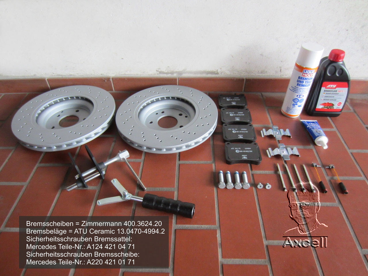

Da Brembo im Moment nicht lieferbar ist, habe ich mir passende Bremsscheiben von Zimmermann besorgt.
Hier die Teileübersicht.
Habe mir nun die Ceramic-Bremsbeläge von ATU zu den neuen Bremsscheiben geholt.
Bin mal gespannt, ob diese Kombination den Verschleiß verzögert.

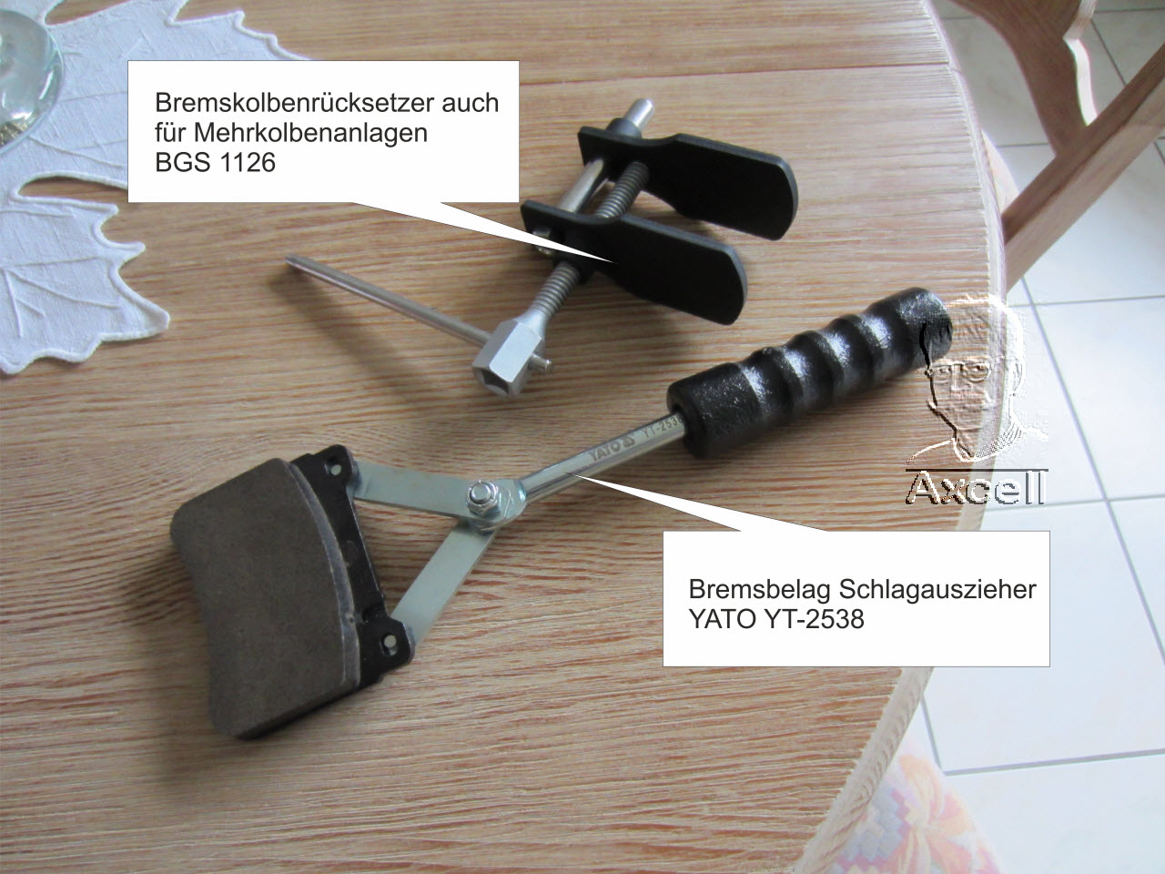

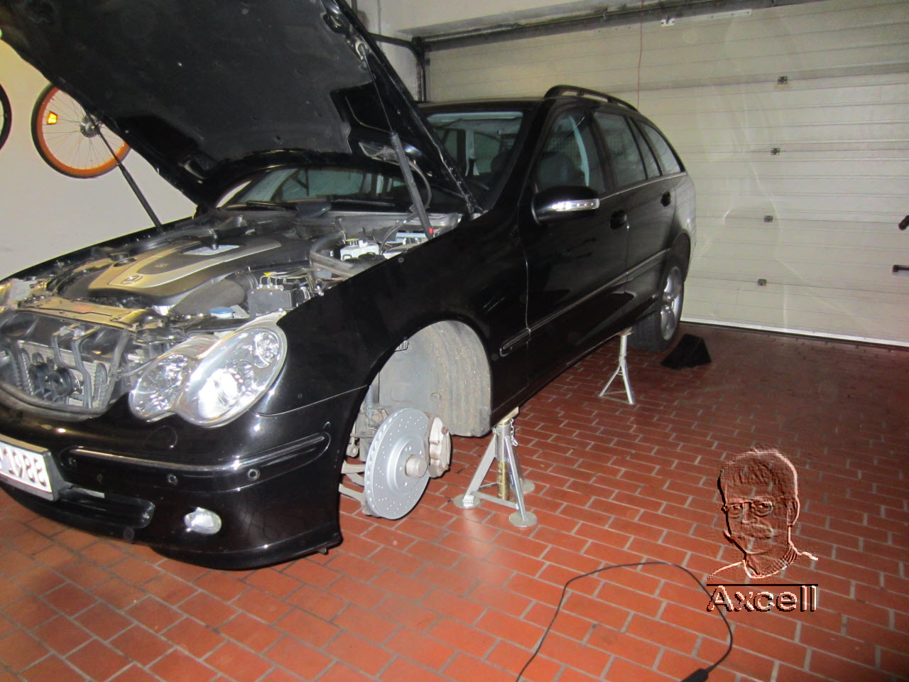

Zum beschädigungsfreien Herausziehen der Bremsbeläge und Zurückdrücken beider Kolben habe ich mir noch folgendes Werkzeug gegönnt. Dieses ist zu einem sehr günstigen Peis zu erstehen, wo man nicht groß nachdenken muss.
Bremsflüssigkeit werde ich gleich mit wechseln. Werde entgegen Mercedes Benz, die DOT 4 plus, Spezifikation 331.0 vorgeben, die kompatible DOT 5.1 verwenden. Habe hier einen erheblich höheren Siedepunkt.
Bei der Gelegenheit schraube ich auch gleich meine Winter-Alus an.

Wagen ist wieder fit. :cool:
Heute morgen sah es noch ganz anders aus. Teile waren noch nicht vollständig vorhanden.
Hier die Teile-Nr. für den neuen Bremssattel, der heute kam.
Gespendet habe ich ihm neue Ceramic-Beläge. Übrigens, neue Bremssättel ersparen die aufwendige Reinigung. :)

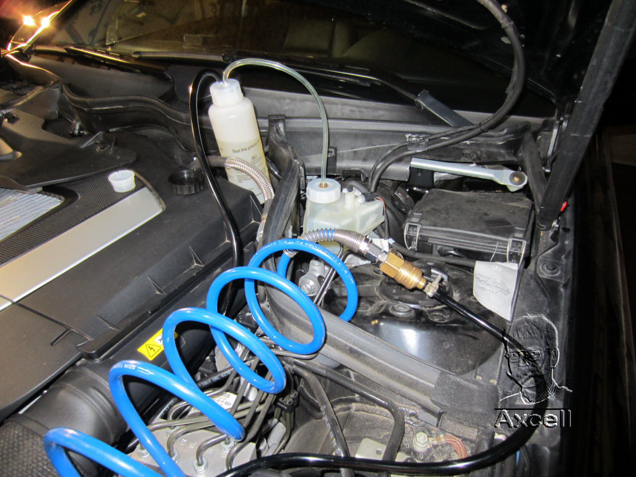

Entlüften im Ein-Mann-Betrieb ging wieder ratz fatz mit Eezibleed.
So schaut er jetzt wieder aus. Ein echter Mehrwert.

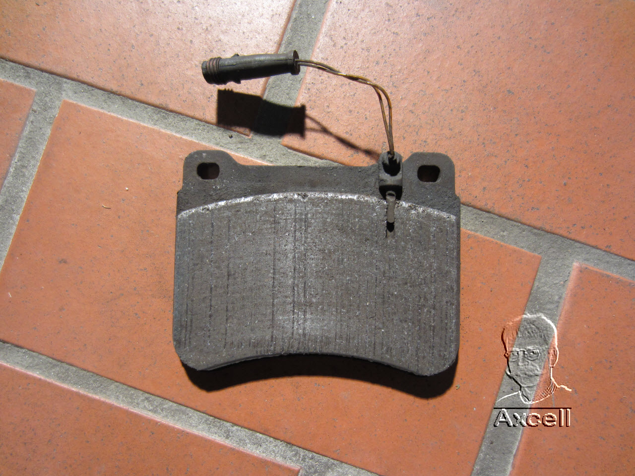

Hier noch der verschlissene Verschleißwarner im Belag. Hätte der Kolben sich nicht festgefressen und gerade den Verschleißwarner weggefräst, wären die Beläge noch einige Zeit gelaufen.
Mit den Winterreifen schnurrt der wieder wie ein Kätzchen. Die lauten zähnezahnneigenden Bridgestone Potenza werde ich entsorgen, obwohl da noch Profil drauf ist. Die sind eine Zumutung. Zum Frühjahr muss was ordentliches her.
Erstaunt war ich, dass mein Fahrzeug nur Verschleiwarner an der rechten Fahrzeugseite hat - vorn und hinten, jeweils am inneren Belag.

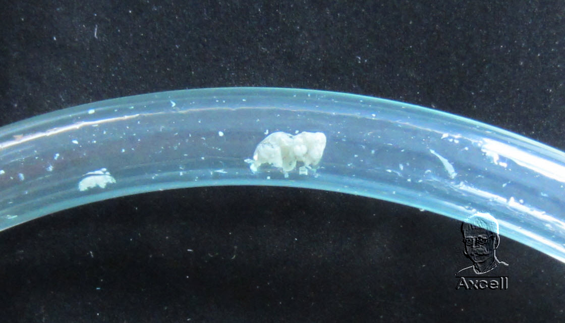

Habe die A-Karte gezogen. :mad:
Kolben vom rechten Bremssattel ist wie verschweißt. Habe die Bremszange schon auseinander genommen. Kolben geht so gerade mit einer halben Meter Rohrzange minimal zu drehen.
Die Bremszange spuckt Aluminiumoxid. Aufnahme vom Entlüfterschlauch war vor Demontage der Zange.
Im demontierten Bremssattel ist das Zeug auch anzutreffen. Es kommt aber definitiv aus dem Bremssattel.
Habe so was bei noch keinem anderen Wagen erlebt, auch nicht bei Laufleistungen über 500.000 Kilometern.
Die Verschleißwarnanzeige ist deshalb erschienen, weil der festsitzende Kolben den Bremsbelag an dieser inneren Seite auf ein Minimum heruntergeschliffen hat. Hier sitzt der Verschleißwarnkontakt.
Kurzum, brauche jetzt 2 neue Bremszangen.
Axcell
Früher hatten alle Klötze einen Verschleißkontakt , aber Daimler hat die irgendwann mal eingespart.

Blöde frage muss man nicht vorher die farbe der bremsscheibe entfernen?
Warum blöde Frage? Irgendwann ist immer das erste Mal. ;)
Auf dem Beipackzettel steht: "Einbaufertig! Oberflächenschutz der Bremsscheibe nicht entfernen!"
Siehe auch Website der Otto Zimmermann GmbH
Der Schutz war auch nach ein paar Bremsungen im Bereich der Bremsbeläge runter.

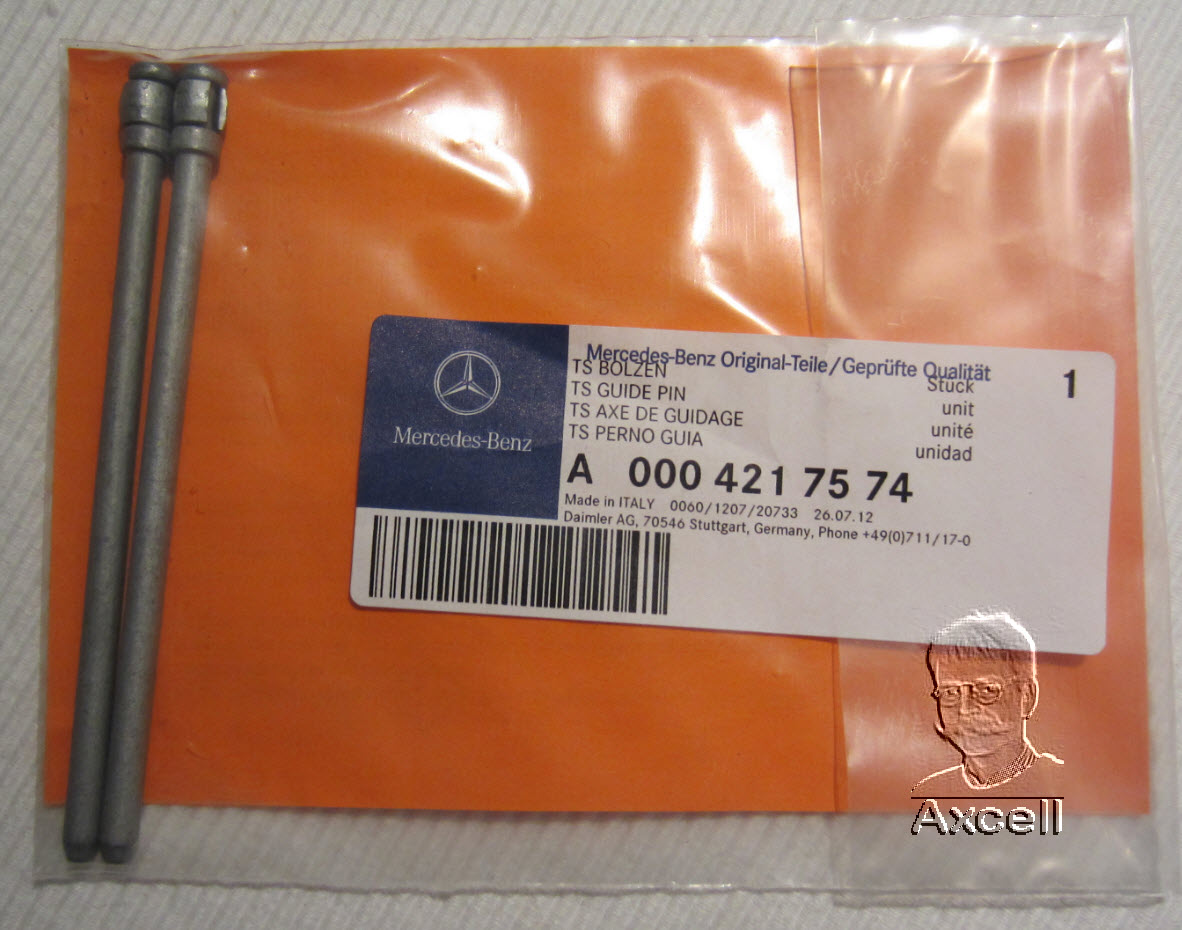

Vorne wollten 3 Haltestifte der Bremsklötze sich nicht rausschlagen lassen.
Also Bremssattel ausbauen und Stifte ausbohren.

...Vorne wollten 3 Haltestifte der Bremsklötze sich nicht rausschlagen lassen.

na da habe ich ja wohl noch Schwein gehabt. Die wollten erst auch nicht raus. Habe das dann wie mit dem Pressluftmeißel gehandhabt: Prrrrrrrrrrrrrrrrrrrrrt Prrrrrrrrrrrrrrrrrrrrt mit dem Hämmerchen. ;)
Meister Franz von Bustechnik Maniacs macht extra Fett dran, um diesem Problem zu entgehen.
Hier im Video die Sequenz bei Minute 15:43.
Original Wortlaut:
"An diesem Stift habe ich auch ein bisschen Fett dran gemacht, weil es geht irgendwann, wenn man es wieder rausmachen muss, viel leichter raus."
Denke, dass macht keine Vertragswerkstatt. Drum schraube ich auch lieber selbst.
Hier noch die Original Teilenummer für die TS-Bolzen.

Ich habe an die Stifte diesesmal auch Keramikpaste getan, beim letzten mal aber nicht, da sind sie auch problemlos rausgegangen.
Ich habe 8 Jahre als Kfzmechaniker gearbeitet, auch gelernt, und kannte das Problem der nicht rausgehenden Stifte bisher nicht.
Zu meiner Zeit gab es meistens die Bremssättel mit Stiften und ich kann mich nicht daran erinnern das die Stifte jemals nicht rausgingen, selbst bei über 10 Jahre alten Wägen.
