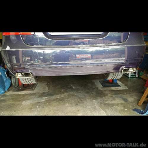

So, es ist vollbracht, habe auf das Heck vom Sportpaket (nicht AMG) umgerüstet.
Hier die benötigten Teile:
1x Endrohr - A212 490 09 27
1x Endrohr - A212 490 10 27
1x Diffusor - A212 885 29 25
1x Grundträger - A212 885 12 65
1x Grundträger - A212 885 15 65
2x Blindniet - A003 990 94 97
2x Sicherung - A002 994 39 45
Alles in allem kostet der Spaß incl. Lackierung des Diffusors knapp 500 Euro mit 15% Nachlass auf die Teile.
Angebaut habe ich es selber, man braucht aber eine Hebebühne, sonst wird es beschwerlich.
Dauer incl. Demontage der alten Teile liegt bei einer knappen Stunde.
Ergebnis : Passt super !!! ;o)
Im Anhang mal ein paar Fotos, das letzte Foto mal zum Vergleich wie er vorher war.
VG André

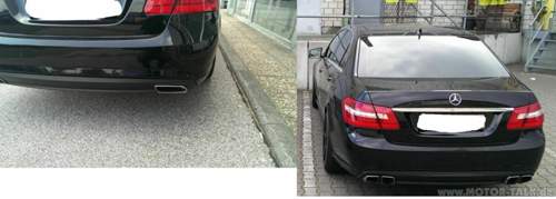

Hier mal 2 Fotos auf denen man den Unterschied sehr gut sehen kann.
Einmal AMG und einmal Sportpaket.
205915515-w988
S212-4m-8082375605945379425
Beim AMG-Paket sind aber auch komplett andere Stossfänger verbaut.
Dachte Du wolltest von rund auf eckig ohne AMG, denn das geht ohne Trouble!

Ja, ich möchte "nur" von oval auf eckig.
Die Fotos waren nur gedacht um zu zeigen, das der Diffusor bei jedem Paket anders ist und mir die Teilenummer vom AMG Diffusor nicht hilft.
