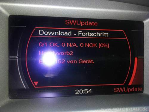

Hallo, ich brauche mal das Fachwissen des Forums, da mir mein nun 1200,-€ abnehmen will und ich dem
nicht so richtig vertraue. Kurz zum Problem: Ich habe mir vor einigen Monaten einen 4f 3.0 TDI Bj. 10/06 (Modell 07) zugelegt und leider erst hinterher festgestellt, dass das Sprachdialogsystem und leider auch die Telefonanlage nicht funktioniert.
Beim Telefon ist es so, dass ich mein Telefon zwar ganz normal per BT koppeln kann, das Telefon auch erkannt wird und ich damit auch Telefonate annehmen und tätigen kann, allerdings kann ich nur hören, mein Gesprächspartner hört mich nicht. Dabei schaltet die Anlage das Mikrofon ständig stumm und wieder an, so im Sekundentakt, wobei auch ein Knacken zu hören ist. Nach dem Auflegen steht im Telefon, dass die BT-Verbindung abgebrochen wäre, die Anlage hat das Handy aber noch.
Beim Sprachdialogsystem ist es so, dass beim ersten Drücken der Taste am Lenkrad zwar das System stumm geschaltet wird, allerdings kommt nicht der Piepton und auf Spracheingaben reagiert das System auch nicht und die freundliche Stimme, welche die Möglichkeiten erläutert, kommt auch nicht. Beim nochmaligen Drücken der Taste fängt das System an (genau wie beim Telefon) zwischen Ton (Radio,etc.) und stumm hin und her zu schalten und geht dann wieder in den Normalbetrieb zurück.
Also mit diesem Problem zum gefahren, erläutert, probiert und da kam der Vorführeffekt: Das SDS hat einwandfrei funktioniert. Dann nochmal probiert, gleiches Problem und seitdem hats nicht mehr funktioniert.
Ich hab deshalb um ein MMI-Update gebeten, hat der auch gemacht (obwohl er von selbst nicht drauf gekommen wäre). Jetzt hab ich zwar die neuste Verson incl. 3D Kartendarstellung im Navi aber dafür sind die o.g. Problem noch da. Der
meint, beide Steuergeräte für SDS und für Telefon hätten das Update nicht angenommen und reagieren nun gar nicht mehr. Sein Fazit - beide Steuergeräte sind defekt, müssen flugs getauscht werden und dann könnte man dann weiter nach dem Fehler suchen. Allerdings kostet dieser "Prüfschritt" gleich mal ca. 1200-€ und ich hatte fast schon mühe das dem
auszureden...
So - viel Text, aber das muss ja gut erläutert werden Vielleicht hat ja jemand ne Idee wie ich dieses Problem lokalisieren kann und auch ohne diese Investition wieder telefonieren kann? Mir kommt es nur seltsam vor, dass sich der Fehler bei beiden System in etwa gleich äußert (evtl. gemeinsam genutztes Bauteil wie Mikro o.ä.?) und habe die Hoffnung noch nicht aufgegeben, dass es sich um eine kleine Ursache mit großer Wirkung handelt...
Vielen Dank im Voraus für ein paar helfende Hinweise...

hallo!
als es gibt mehrere lösungsansätze.
beim MMI update ist dc 2 fürs telefon.
diese muss 2 mal durchlaufen.nach dem ersten durchlauf geht sicher nix mehr.(den beim ersten durchlauf wird das steuergerät komplett gelöscht).es wird erst im zweiten durchlauf neu beschrieben.
dazu gibt es auch die problematik hierhätte dir dein händler auch sagen müssen!
mein zitat:
Dieses Problem ist bei Audi bekannt, das anfälligste Gerät beim Softwareupdate ist nunmal das Telefonsteuergerät.
Daher wurdest du auch darauf hingewiesen dass dieses eventuell beschädigt wird. Er hätte aber auch schon von vornerein mit sehr großer Wahrscheinlichkeit ausschlissen können ob dein Gerät es übersteht oder nicht.
Dazu müsste man nur in das Hidden Menü reingehen (SETUP+RETURN 5 Sek.drücken), Handyvorbereitung bzw. Mobile Adapter auswählen und den HW und SW Index auslesen. (siehe Bild)
Steht das SW bei 0700 und das HW bei 16, so ist ein Update durchführbar (jedoch nie 100% Garantie), steht bei HW aber der Index 00 (egal welcher SW Index), so ist das Gerät vorgeschädigt und kann laut Audi Angaben nicht geflasht werden sondern nur ersetzt.
Ist die Kombination anders als SW700-HW16, so ist kein Update notwendig.
Das ganze ist bei Audi unter dem Aktionscode 91D8 hinterlegt.
Bei Geräten mit sehr hohem Risiko würde ich diese vor dem Update eh am besten überbrücken und dann erst die MMI-Software neu aufspielen. Besser ein Gerät mit alter SW als gar keines.
Höchstwahrscheinlich werden die Kosten nicht übernommen, aber du könntest Sie auf die Aktion (91D8) hinweisen.
um den fehler weiter eizukreisen würde ich das SDS modul ausbauen und es mal ohne versuchen.
dazu muss aber die codierung verändert werden.
denn wenn sds codiert ist geht kein sds light.
(es geht immer nurs von beiden)
und nur mit der richtigen codierung
SDS wie du es hast--->ist ein modul im radio teil im kofferum hinten links.es lässt die per sprach auf radio navi und rest zugreifen.
während SDS light nur tel kann,und gar kein eigenes steuergerät oder modul hat.
es ist bereits im tel steuergerät integriert.

Stell ansonsten doch bitte mal ein Bild von dem Screen hier rein. (im Scan wird die Version aber sauber gemeldet, das spricht gegen einen Schaden... sicher ist aber sicher...)

Ich habe mal im MMI MOST-Menü nachgesehen, dort steht bei Handyvorb2 unter SW-Index 0700 und unter HW-Index H13, denke also mal das sieht so weit gut aus. Ich würde das dann bei Gelegenheit mal versuchen, SDS raus und auf SDS light umstellen.
Welches Bild von welchem Screen wäre hier hilfreich? Vom VCDS oder vom MOST-Menü?

noch was zum updaten des tel steuergerätes.
der preis für das tel steuergeräts wurde gesenkt.als tausch gerät kostet es ca 260euro davor waren es ca 450euro
es bleibt immer ein restrisiko beim update.auch wenn es der händler macht(risioko geht auf den kunden),wenn du eine neues einbaust.musst du es nur codieren.
