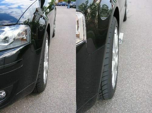

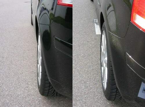

Ich hab bei den original Audi 17" vorne 40mm(20mm pro Seite) und hinten 60mm(30mm pro Seite) und habe Tieferlegungsfedern drin und nichts bearbeitet. Man muss zwar an manchen Stellen vorsichtig fahren und über Huppel darf man natürlich nicht drüberprettern sonst schleifts mal kurz ;) Aber sonst keine Probs!

gibts davon nen foto von deinem Audi ??? mit 40mm würde das gern mal sehen . mfg
Eingetragen? Fällt mir schwer, das nachzuvollziehen... Drauf pappen kann man natürlich alles, ob's technisch zu raten bzw. überhaupt eintragbar ist, ist noch mal was anderes.
http://s10b.directupload.net/file/d/2062/dp2yar2n_jpg.htm
http://s11b.directupload.net/file/d/2062/5k6bykoq_jpg.htm
http://s2.directupload.net/file/d/2062/4ys8eqem_jpg.htm
Technisch absolut machbar, und wegen der Eintragung, das lass mal meine Sorge sein, ich habs auf jeden Fall bzw. werde es auf jeden Fall im Schein bzw. als ABE mitführen können!
Die ABE möchte ich sehen ;) Muss ein gut geschmierter Prüfer sein, der das einträgt. Und so wie du auf die sachliche Frage reagierst, weißt du das selber :D
