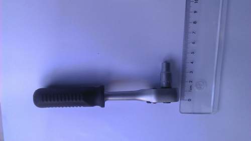

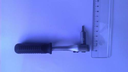

Hier eine Bilddoku zum Wechsel von V158 Stellmotor Temperaturklappe links.
Bild1: Verkleidung Fußraum links abbauen (3xT20)
Bild2: Verkleidung Mittelkonsole links abbauen (1xT20)
Bild3: Fußraumausströmer abbauen (1xT20) + Kunststoffabdeckung vom Wärmetauscher abschrauben (3xT15)
Bild4: Gateway ab (1xgesteckt, 2x geklipst) + beide Schrauben am Halteblech von Gateway lösen (2x 10er Nuss)
Bild5: Halteblech Richtung Bremspedal biegen und mit Kabelbinder am Bremspedal befestigen
Bild6: (Der Übeltäter) Stecker ab und zwei Schrauben lösen (die Einsehbare geht mit T15 gut ab, die Verdeckte kriegt man mit 5,5 Nuss und kleiner Ratsche besser ab)
Den Stellmotor um ca. 45° gegen Uhrzeigersinn drehen und Richtung Bremspedal rausziehen.
Der Einbau erklärt sich von selbst.
Nach dem Zusammenbau, zwei Tasten (Pfeil zum Kopf und AC bzw. Econ) am Klimabedienteil für ca. 3 Sekunden zum Anlernen zusammen drücken.
Fertig (war gar nicht so schlimm)

Es war der V158. Ich habe diesen mit vielen Schürfwunden, geklemmten Fingern und Kopfüber im Fußraum wechseln können. Eine Arbeit für Schwerverbrecher. Ich habe den Wechsel nach der originalen Reparaturanleitung von VW durchgeführt. Aber man muss wirklich gebrochene Finger haben ;).
Frank
