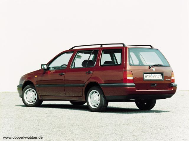

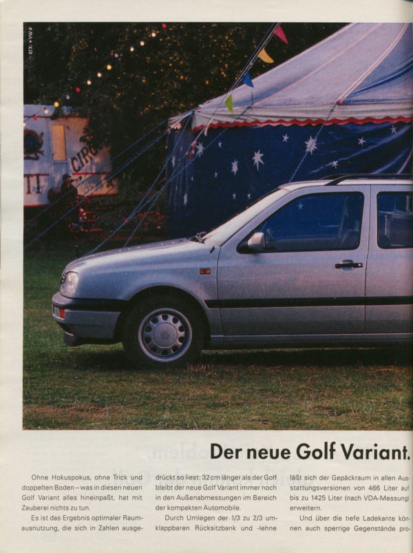

Evtl. könnte aber die Zulässigkeit dieser Änderung bei einer Fahrzeugkontrolle wichtig werden. Der Unterschied der ET um 7 mm wird wahrscheinlich rein optisch nicht auffallen, eher ein unpassendes Felgendesign. So fallen z. B. mir sofort 14-zöllige Golf-II-Felgen (siehe -> hier) auf einem Golf III auf, da die mit den kleinen runden Löchern an dem nie verbaut wurden. Der Golf III hatte bei den 14-Zoll-Stahlfelgen immer diese -> hier oder diese -> hier mit den größeren, nicht ganz runden Löchern, die den eingesenkten Rand aufwiesen.)
