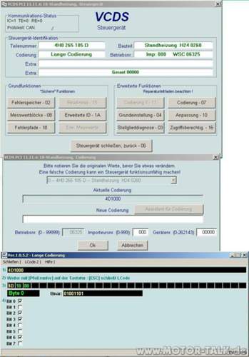

Hey,
ich habe vor mir nächste Woche eine Standheizung bei Audi in München nachrüsten zu lassen, da ich in einer starkschneebefallenen ;) Region am Chiemsee wohne.
Jetzt habe ich mit dem :) gesprochen und er meine eine Nachrüstung wäre möglich.
es stehen zur Wahl:
1. Webasto 2.263€
2. Eberspächer 2.100€
Ich habe mich aber schon für eine Webasto entschieden, da die ja von Audi meines Wissens ab Werk verbaut wird und ich schon viel schlechtes über Eberspächer gehört und hier im Forum gelesen habe.
Mir ist klar, dass ich nicht die originale Audi Standheizungsfernbedienung bekomme aber das macht mir nicht viel aus.
Bei ab Werk verbauten Standheizungen lässt sich über dass MMI eine Startzeit einstellen. Jetzt meinte er, dass das nur über die Fernbedienung gehe und man nochmal 100 € draufzahlen muss, dass man an der fernbedienung eine startzeit einstellen kann.
Das ist bei mir in Sofern wichtig, weil mein auto von meinem Arbeitsplatz durch einen Berg getrennt ist, d.h. ich muss das Auto unten abstellen und laufe dann rauf. Desshalb möchte ich gerne diese funktion haben. Ob die Fernbedienung so weit reicht, das weiss ich nicht denn da sind viele Bäume und ein paar Häuser dazwischen. angeblich 1000m Reichweite sagte der :)
Natürlich nicht desshalb alleine, denn ich Habe bei mir zuhause auch leider keinen Unterstellplatz oder Garage. In ein klates Auto einsteigen zu müssen ist auch nicht so angenehm:( bei uns hat es meistens zwischen -10 und -20°
Desshalb meine Frage:
Da Webasto ja Partner in Punkto Standheizung von Audi ist, ob man das irgentwie Codieren könnte, denn es ist doch sicher nur eine Frage der Einstellung, oder?
Vielen Dank schon im Voraus.
Mfg Felovesel

Ich hab bei meinem A5 3.0 TDI eine nachgerüstete Standheizung von Webasto drin. Großer Vorteil bei der Nachrüstwariante ist m.E., dass auch der Motor mit vorgeheizt wird, was diesem bei extremer Kälte die giftigen Kaltstarts reduziert. Bei der Ab-Werk-Lösung hört sich das so an, als wenn nur der Wärmetauscher für den Innenraum beheizt wird...(???) Das bräuchte zwar weniger Energie, aber der gute Diesel muss jedes mal den Kaltstart wegstecken.
Die Bedinung mit Handy halte ich nicht für so Vorteilhaft. Man ist da ja auch auf den Empfang angewiesen, hat aber deutlich eingeschränktere Funktionen als mit der Fernbedienung...
Mit der High End Fernbedienung kann man nämlich:
im Empfangsbereich
-die aktuelle Temperatur im Fahrzeuginnenraum auslesen
-aktiv übersteuern (an/abschalten)
-manuell die Heizzeiten umstellen in 10-Min-Schritten
-die Heizung so programmieren, dass sie selbst bei aktueller aussen und Innentemperatur ausrechnet, wann sie beginnen muss um bei einer bestimmten Abfahrtszeit die gewünschte Temperatur zu erreichen.
Diese Programmierung ist auch auf Vorrat möglich... Soll heißen, man stellt vorher die Abfahrtszeit und die Comfortstufe (= Innenraumtemperatur) ein und das Dingen fängt dann rechtzeitig an zu heizen, dass es beim losfahren genau diese Temperatur erreicht. Man kann dann auch zwischendurch mit der Fernbedienung den Empfangsbereich verlassen, da die Programmierung am Stuergerät an der Heizung direkt gespeichert wird. Wenn man sich also nicht sicher ist, ob man Empfang hat, programmiert man sicherheitshalber und nimmt die Fernbedienung mit. Wenn man sich dann überlget, früher losfahrne zu wollen, kann man dann sehen, ob der Empfang reicht, ansonsten heizt er halt nach dem alten Plan.
Ob man Emfang hat oder nicht, ob die Heizung gerade läuft oder solche dinge, werden aktiv an die Fernbedienung zurückgemeldet, zweiteres natürlich nur, wenn man denn Empfang hat, aber den würd ich als recht gut bezeichnen...
Beide Systeme haben vor und Nachteile- die HTM 100 bietet schon einen schönen Komfort was die Rückmeldung angeht-Habe ich aber bei meiner alten SH ab Werk im A3 nie vermisst- Läuft und gut ist ! ob mein Innenraum 20°C oder 23°C hat- interssiert mich da auch nicht.. Timer brauchte ich nie- da meine Abfahrzeiten meist geregelt waren bzw. im Empfansbereich der FFB lagen...

Komisch, auf die Nachfrage beim Freundlichen bezüglich Nachrüstung hat der was von Nichtmöglich gesagt.
Jedenfalls nicht direkt von Audi.
Bin dann zum Bosch-Dienst und habe da auch nachgefragt bezüglich gebrauchte Standheizungen aus nem A5 von ebay und so.
Da aber die Heizungen komplett im BUS-System integriert sind, hätte wohl auch zu Steuergeräten Kabelbäume usw. getauscht werden müssen. Daher wohl die schwierigere Variante.
Also dann doch zu ner Webasto Nachrüst-Standheizung direkt für den A5 gegriffen.
Mit Einbau und Programmierung von Steuergerät hat das mich beim Bosch-Dienst 2000 € gekostet.

Beim neuen Skoda Octavia RS kann man die Webasto Standheizung mir der ThermoCall-Fernbedienung ordern, ist also noch verfügbar.
Beim A5 ist original eine Eberspächer Standheizung verbaut, habe bisher nur positive Erfahrungen mit Eberspächer gemacht, verbaue sie schon 12 Jahre.
Der Motor wird bei der Original schon mitgeheizt, nur erst ab einer gewissen Wassertemperatur macht ein Umschaltventil auf und gibt den Kühlkreislauf für den Motor frei.
