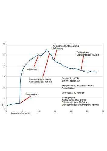

bei meinem Octavia 3 (zu 99% technisch mit dem G7 identisch) mit der gleichen werkseitigen Webasto-SH, wie beim Golf, kann man das anhand der "Komfortverbraucheranzeige" klar und deutlich erkennen.
Die Zuheizung macht auf der Anzeige immer rund 15% (0,15L/h) aus. Wenn zusätzlich die SH eingeschaltet ist, macht die reine SH 50% der Anzeige aus und die Zuheizfunktion schlägt noch mal zusätzlich mit 15% zu buche, so dass dann 65% (0,65L/h) auf der Anzeige erscheinen.
Mit dem realen Verbrauch hat das nichts zu tun, denn wenn die Zuheizfunktion aktiv ist und gleichzeitig noch die SH läuft, wird natürlich nicht mehr verbraucht, als mit der SH allein (0,5L/h).
Genauso verbraucht die Zuheizung allein nicht 0,15L/h, sondern auch 0,5l/h)
Die Komfortverbraucheranzeige ist daher, bezüglich des Verbrauchs bei Zuheizung oder bei Zuheizung plus aktivierter Standheizung ein Fake, genau wie grundsätzlich die sonstige MFA-Verbrauchsanzeige in Bezug auf die Standheizung.
