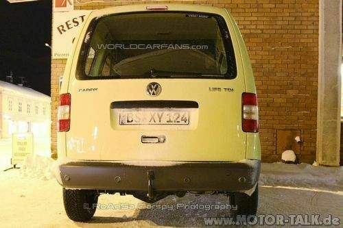

...und noch zwei bilder. ich war natürlich auch in der kneipe wo sich die tester aller marken treffen. und den parkplatz kennen wir ja von irgendwo her....
4WD_Caddy
2WD_Caddy
