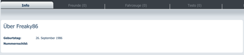

@Freaky86:
In deinem Profil sind keine Fahrzeuge hinterlegt, habe dir mal ein Bild von deinem Profil angehängt.
Bildschirmfoto-2016-03-09-um-22-55-05
am 9. März 2016 um 22:14
Besser?
