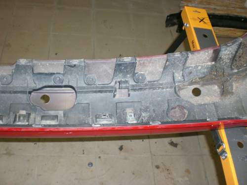

Hallo Caddyaner,
wenn hier einer weis wie der Stoßfänger hinten ausgebaut wird, so soll er mal bescheid geben.
Wollte heute den Stossfänger ausbauen und die Löcher für die Rückfahrwarner bohren. Habe die sechs Schrauben (jeweils drei im Radkasten) gelöst und versucht den Stossfänger nach hinten raus zu ziehen. Ging jedoch nicht. Schweiß gebaded habe ich den Stoßfänger wieder angeschraubt.
Wenn hier einer von VW ist, so gebt mir nen Tip. Irgendwo muß ich wohl noch was abschrauben.

Ausbauen
– Drehen Sie die Schrauben -4- links und rechts in den Radhäusern heraus.
– Schrauben Sie von unten am Stoßfängerträger -3 - die Sechskantmuttern -2- ab.
– Schrauben Sie von hinten am Querträger die Sechskantmuttern -5- ab.
– Ziehen Sie mit einem zweiten Monteur den Stoßfängerabdeckung hinten -1- parallel aus den Führungsprofilen.

Die Zeichnung hat mir ja schon mal ein Stückchen weitergeholfen. Aber jeweils die obere der Schrauben Nr. 5 sehe ich bei meinem Ecofuel nur, wenn ich einen Gummistopfen entferne und in einen Hohlraum sehe. Ich komme dann aber weder mit einem normalen Schraubenschlüssel und erst recht nicht mit der Knarre auf die Mutter, weil das Loch in den Hohlraum zu klein ist. Gibts noch einen anderen Weg oder brauche ich anderes Werrkzeug?
Sollte das eventuell eine selbstsichernde Mutter sein? Dann wird es eh nicht einfach. An die Schrauben kommst Du sicher auch nicht ran denn dann wäre die Variante mit dem Loch.. nicht festgehalten worden.
Gruss Mario
Die anderen Schrauben ließen sich gut abnehmen - keine Sicherung. Aber hier kommt man mit dem Werkzeug nicht ran.
Habe die Lösung nun doch gefunden. Gegenüber der Schraube ist auch noch eine Gummikappe. Die war nur ziemlich dick mit Unterbodenschutz getarnt.

Moin!
Die selbe Lösung hätte ich heut auch noch gepostet. ;)
Ich habe eine PDC einbauen wollen und mich dumm und dämlich gesucht.
Allerdings hab ich zuerst nur den gegenüberliegenden Stopfen gefunden
und mich gefragt, wie ich die (selbstverständlich abgefallene)
Mutter wieder aus dem Holm kriege. :confused::D:D
Rechts sind alle 4 Schrauben verbaut, weil dort der Abschlepphaken eingeschraubt wird.
