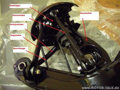

Hallo Forum,
ich bin ein wenig verunsichert. Habe hier im Forum viel gesucht wegen ´schwammigen Fahrverhaltens´ meines Kombis.
Vor allem bei Seitenwind muss ich oft korrigieren. Hab zuerst gedacht, dass es an der Lenkung lag. Diese hab ich dann im Frühling einstellen lassen. Hatte zwar Spiel, aber hat keine Verbesserung gebracht.
Das Problem bemerkt man am besten, wenn man so zwischen 80 und 130 fährt. Das Auto fährt dann, wie von Geisterhand geführt, mal nach links, mal nach rechts. Hinter mir denkt man bestimmt, dass ich dann etwas getrunken habe...
Schnell fahren auf der BAB ist kein Problem. Das Auto ist und bleibt gut beherrschbar.
Das größte Problem gibt es beim Fahren mit Wohnwagen. Letztes Jahr über 2000Km zurückgelegt. Bei Seitenwind hörte dann der Spaß bei 90Km/H auf. Vor allem beim Überholen eines LKW´s oder anderer Wohnwagengespanne machte der WW mit dem Auto was er wollte. Das Gefühl "wo ist der Wohnwagen" war komplett weg. Bei Wind von vorne oder hinten sind 100Km/h kein Thema. (Hab 100-Zulassung)
Im Frühling dieses Jahres musste ich den WW nach Holland rüberbringen(nur 40Km). Das Fahrgefühl bei Seitenwind war eine Katastrofe. Es war so schlimm dass wir uns gegen den Kombi entschieden haben diesen Sommer und mit dem W211 in Urlaub gefahren sind.
War mit dem Auto in der Werkstatt. Deren Meinung nach sehen die Streben noch gut aus, obwohl die Gummis (am Ende jeder Strebe?) nicht mehr genau in der Mitte sind (...), aber das könne das schwammige Verhalten nicht erklären. Daraufhin wurde dann die Lenkung eingestellt und ein neuer Lenkungsdämpfer montiert.
Was soll ich denn jetzt machen...? Die ´berühmten Acht´ kosten 250 € bei TE, aber wenn es nix bringt...?
Könnte es noch was anderes sein als die Streben?

Bei mir sorgte ein neuer Satz Reifen für Ruhe. Auch der richtige Reifendruck hat entsprechenden Einfluss! Trotz des augenscheinlich guten Eindrucks der Hinterachse ist deren Defekt nie ausgeschlossen, was hier schon mehrere Leute bestätigten. Die Wahl der Einbauteile soll auch oft eine Rolle gespielt haben. Oft genug ist es auch ein seltsames Zusammenspiel mehrerer Ursachen, da hilft nur langsames Vorarbeiten, was Du lt. Beschreibung gerade tust.
wie sehen denn deine Topflager aus? wenn die ganze Hinterachse "wandern" kann, können die Streben nichts dafür. Auch ein großes Radlagerspiel kann zu wackligem Fahrverhalten führen, und oft hört man vom Lager selbst trotzdem nichts. Mach mal die Reifen runter und spiel ein bisschen am Achsstumpf, bei der Gelegenheit gleich mal die Topflager anschauen.
Was auch sein kann, aber niemand hofft: Deine Hinterachsaufnahmen sind unter dem Unterbodenschutz bereits weggerostet, dann kann die HA natürlich auch nicht mehr führen.
Ich hatte an meinem T auch eine extreme Seitenwindempfindlichkeit udn habe deswegen auch angefangen an der Lenkung munter Teile zu tauschen. Brachte alles nichts. Erst meine Hinterachsüberholung bescherte meinem T wieder ein sicheres udn komfortables Fahrgefühl.

Moin,
Original geschrieben von 250tdfan
aber was sind genau diese Topflager? Was machen die und wo sitzen die?
die Topflager verbinden den Hinterachstäger mit der Karosserie. Es gibt vier Stück,
hinten zwei große, vorn zwei kleine, die eine Ölfüllung ähnlich wie die Motorlager
haben. Letztere gehen in der Regel gern mal kaputt und machen sich in erster Linie
durch ein Schlagen bei Lastwechsel bemerkbar.
Wenn die Lager der Streben nicht mehr ganz mittig sitzen, heißt das nichts anderes,
als das sie Spiel haben und hinüber sind, und dann schwimmt die Fuhre; mit Anhänger
wird's extrem, genau wie von Dir beschreiben...

Ja, aber die Topflager würde ich auch kontrollieren. Man sieht gut, was da Sache
ist, wenn man das Auto auf der Bühne hat, denn dann hängt die Achse an den
Lagern. Und wenn sich da Risse im Gummi zeigen, oder die innere Hülse schon
so aussieht, als wolle sie ausreissen, dann sind sie hinüber.
Wie kaputt die Streben sind, sieht man oft erst, wenn man sie ausgebaut vor sich
liegen hat.
Auf jeden Fall kommt solch ein Fahrverhalten in den meisten Fällen von der Hinter-
achse, denn die ist für die Fahrstabilität viel entscheidender als die Vorderachse.
Christian, gerade seine Hinterachse überholend...

Hi
habe gerade die Streben gewechselt und jetzt fährt er wieder geradeaus. Beim begutachten der alten Streben war ich mir auch nicht sicher ob die Streben wirklich verschissen sind aber nach dem Wechsel war es klar.
MfG sensor
Hurra! Neue Streben sind montiert. Fährst sich jetzt schon ganz anders, obwohl ich nächste Woche noch die Spur einstellen (lassen) muss.
Die Schrauben der Streben wurden erst richtig festgezogen als das Auto auf den Rädern stand, trotzdem steht das Auto hinten jetzt etwas höher als vorher. Ist das Normal?
Wido (der nebenbei auch noch das K1-Federpaket des ATM-Getriebes wechseln liess.) :-)))
Na, das ging aber schnell Ich hatte das gleiche Gefühl
bei unserem Tee, schwammig, seitenwindanfällig. Neue Streben
rein machen lassen, dazu auch gleich 4 neue Topflager,
