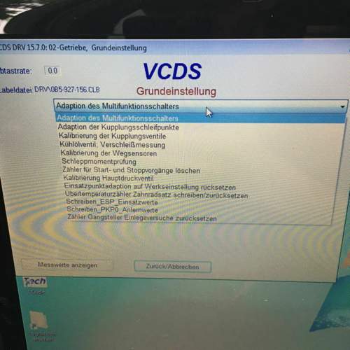

Hallo Leute,
Hab vor Ca. 6 Monaten ein neues Stronic Getriebe in meinem A6 bekommen. Ich habe immer wieder dieses Problem das es im D2 Modus anfährt. Ich fahre mit Drehzahlen von Ca 950u -1000u, wenn ich dann mal drauflatsche schaltet er auch nicht runter es sei denn ich tritt es soweit durch das ich schon beim kickdown bin. Bei Audi war ich mehrmals gewesen die können mir nicht helfen da ein neues Getriebe drin ist und die software die Neuste sei. Er fährt teilweise so untertourig das es sich garnicht gesund mehr anhört naja bei 950u ist es auch normal...ich habe mich jetzt mal selber auf die Suche gemacht mit meinem VCDS und bin auf :Lernwerte der stronic zurücksetzten gestoßen allerdings habe ich es noch nicht ausgeführt da ich erstmal hier ein paar erfahrene Meinungen brauche. Hab ich irgendeine Möglichkeit das es vernünftig anfährt im D1 Modus ? Habe ich die Möglichkeit die Schaltpunkte zu ändern ? Denn das ewig bis 1200u hochziehen und dann direkt hochzuschalten geht garnicht. Es fühlt sich so an als wenn man fest einprogrammiert hätte wann es schalten soll und es ist egal wie feste man auf das Gas tritt es hält seine eingegebenen Drehzahlen ein. Ich habe schon einiges probiert Vollgas auf 500-600km es ändert sich einfach nichts hoffe ihr könnt mir helfen.

Themenstarteram 13. November 2015 um 14:06
Keiner ne Idee ? :(
Kenne das auch auf D wird im 2. Gang angefahren. Scheint normal zu sein.
(245 PS 3.0 TDI)
Ich denke aber nicht immer.
Mmhh..
wer Hilfe haben möchte sollte auch Infos liefern - ich kann zwar bei dem Problem nicht weiterhelfen aber ich denke wenn man wenigstens wüßte um was für einen Motor es sich handelt würden sich eventuell mehr User finden die was dazu sagen können :D:)
Themenstarteram 13. November 2015 um 18:24
Sorry, Audi A6 4g 3.0tdi Quattro 245ps Bj.2013. er fährt leider nur im D2 Modus an abgesehen davon stört es mich wenn ich Vollgas gebe er schaltet trotzdem immer weiter bei 1400u ohne das er die Gänge mal hochzieht sobald ich auf S schalte schaltet er bei 3500u.
Ist er optimiert / gechipt?
Themenstarteram 13. November 2015 um 19:46
Nein ist alles Serie nichts dran gemacht bis auf das neue Getriebe was seit 5Monaten drinne ist . Audi sagt man kann dran nichts ändern ist so wie es ist, war auch schön bei mehreren Audi Partnern. Immer wieder dasselbe software sei die Neuste und Schaltpunkte könne man nicht ändern
Wenn du keine Garantie hast, dann würde ich zu einem Getriebe Spezialisten fahren und dem das Vorführen. Diese müssten auf sowas geschult sein. Man kann auch die S Tronic optimieren!!! Hierbei wird auch zB eingestellt wie hoch die Drehzahl bei Kick down sein soll
Themenstarteram 13. November 2015 um 20:58
Ja das werde ich wohl machen müssen, habe zwar auch vcds aber möchte da nichts falsch machen .
Der kickdown Schalter funktioniert ?
Lässt sich sicherlich mit Messwerte-Blöcken erstmal überprüfen.
Übrigens:
Im S- Modus muss er im 1.Gang anfahren.
Wenn du mit kickdown fährst dreht der 1. Gang bis Ca. 4000U/min.
Alle anderen Gänge gehen bis abregeldrehzahl Ca. 4900 U/min.
Themenstarteram 13. November 2015 um 21:16
Kickdown Schalter funktioniert einwandfrei er schaltet auch sofort runter und nutzt das gesamte Drehzahl band wie es sein soll. Es fühlt sich komisch an wie gesagt als wenn man ab D1-D7 feste drehzahlpunkte festgelegt hat und diese sind immer bei 1400u da schaltet er hoch egal Halbgas oder Vollgas.Schalte ich in S um funktioniert alles wieder getestet obs am Pinsel liegt hab ich auch schon aber wenn der Defekt wäre würde es in Stellung S nicht gehen also fällt das Gaspedal raus
