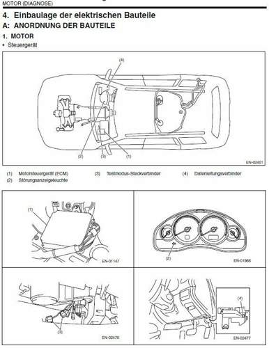

Hallo Christian,
löblich, löblich:
Du bist ja ganz ein richtig schneller
Auslassventil-Einsteller ...
Und offenbar richtig gemacht - "froitmisch, wennz hilft".
:p
Für den Problemrest gibt´s unten ein paar Daten zur Lösung;
dazu braucht man nicht unbedingt einen Subaru Select Monitor.
Mit Grips kriegt man das auch so hin.
Du kannst das.
"Fiel Ervolg"
:cool:

Hallo Christian,
löblich, löblich:
:p
Du kannst das.
"Fiel Ervolg"
:cool:
Temp-sensibelchen-0-1
Temp-sensibelchen-0-2
Temp-sensibelchen-0-3
+5
