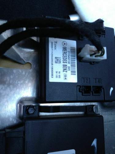

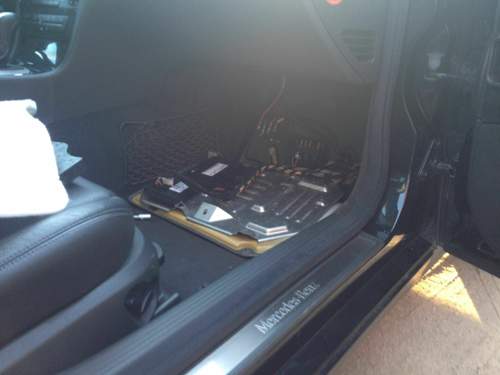

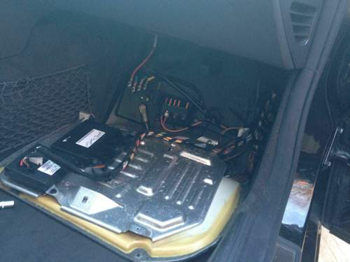

Salut Freunde,
ich habe eine komische Idee.
Ich möchte mir einen Free-to-air-Subwoofer in den Fussraum beim Beifahrer einbauen. Natürlich soll das in den Boden zwischen Beifahrer und Motorraum rein. Ich habe heute mal das Blech hinter der Fussmatte eingebaut und siehe da, es ist genügend Platz. Allerdinigs habe ich dirt einige Steuergeräte oder so gefunden. Ich füge Bilder davon zu.
Kann mir einer sagen, was das ist? Und meint ihr der große Magnet am Subwoofer könnte irgendwas kaputt machen durch die magnetische Wirkung?
Ich weiß, dass viele sagen: " Das ist doch Blödsinn. Total unnütz!", aber ich finde es gut und einzigartig.
Habt ihr vielleicht soagr eine nich bessere Idee dür den Platz des Subwoofers?

Beim 210er ging das gut, da dort nichts Elektronisches verbaut war. Beim 211er wird halt der Fußraum für den Beifahrer deutlich eingeschränkt. Soviel ich weiß (= nicht viel) sind die Steuergeräte das SAM Beifahrer und das Getriebesteuergerät (bei 5G-Automatik).

Ich hab's hinten in der Reserveradmulde unter dem Doppelboden eingebaut. Das eine STeuergerät wo "Temic" drauf steht, ist vom Airbag. Jetzt unabhängig von der Magnetpule, allein wegen dem Schalldruck würd' ich das nicht unbedingt in der Nähe von Steuergeräten machen. Ich kann ja mal nacher ein paar Fotos posten vom Gepäckraum.
@Aynali schrieb am 17. April 2015 um 12:01:41 Uhr:
Falsch, das Airbag SG ist unter dem Aschenbecher/Ablagefach vorne!
Temic ist der Hersteller und bei dem hier gezeigten handelt es sich um das SAM Beifahrer.

Der Frontsub ist da besser, und bei Wettbewerbsfahrzeugen mittlerweile auch nichts neues mehr. Allerdings schränkt er den Beifahrerfußraum natürlich ein, und das ist der Punkt den ich nicht verantworten kann. Der Fußraum ist für mich ein Teil des Überlebensraums im Falle eines Unfalls.

Die Steuergeräte sind bei mir unter das Armaturenbrett gewandert und somit konnte das Trägerblech wegfallen was mipr für den sub zusätzliche cm Platz verschafft hat. Meine Frau hat sich bisher nicht über den Platz im Beifahrerfußraum beschwert...
