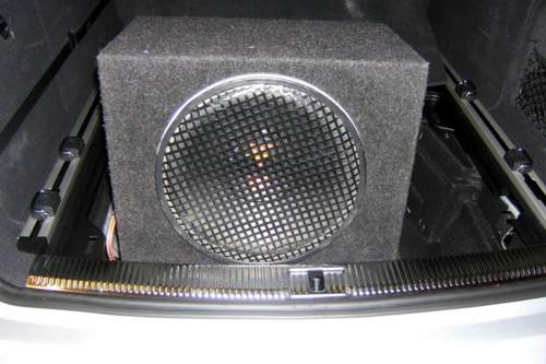

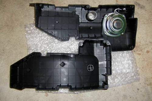

Ich mach mal hier weiter: Beim ASS sitzt der SW im Kofferraum unter dem Ersatzrad/der Mulde in diesem Kunststoffgehäuse. Nun hast Du verschiedene Möglichkeiten.
1. Den vorhandenen SW durch eine zusätzliche Endstufe "befeuern". Das sollte schon spürbar besser klingen, da das ASS für den SW einfach zu wenig Power bereitstellt.
2. Einen zusätzlichen Amp samt anderen SW einbauen. In dem genannten Kunststoffgehäuse bringt das aber nix. Da hilft nur ein seperater SW im eigenen Gehäuse.
3. Z.B. den schon oft beschriebenen Pio-Aktiv SW. Dieser scheint ein guter Kompromiß zu sein.
Nach eigenen Versuchen hat mir nur Variante 2 gefallen. Damit bekommt man ordentlich Leistung mit sauberen, abgrundtiefen Bässen - je nach verwendetem Woofer. Nachteil: Das Gehäuse nimmt ordentlich Platz im Kofferraum weg. Das Signal kann man natürlich direkt am vorhandenem SW abgreifen. Damit behält man sich die Einstellmöglichkeit im MMI. Dagegen brachten Abgriffe an den beiden hinteren Lautsprechern eine bessere Performence mit sich. Dort liegt die volle Bandbreite an und man kann durch gezielte Auswahl der Filter z.B. die Übernahmefrequenz ideal bestimmen. Auch hat man die Möglichkeit mit dem Pegel für die Rear-LS indirekt auch den SW zu steuern. Nicht optimal, aber ok. Oder man legt sich einen Regler nach vorn, falls am Amp vorhanden. Anbei noch Bilder vom Original-SW und der Box.
