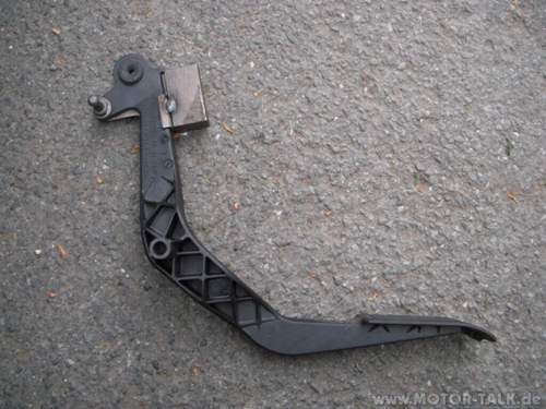

Gibt es spezielle Pedalerien für GRA oder kann ich an eine Standart GTI Pedalerie die Sensoren dran stecken?
Die Kabel und Schläuche und den GRA Hebel hab ich auch da.
Was würde jetzt noch fehlen?

Du brauchst auf jeden Fall noch die Haltespangen für die Ventile auf den Pedalen.
PEdalierie kannst du die nemen die drin ist.
Eben eine wo über Kupplung/Bremse je zwei Löcher sind umd die Ventile zu befestigen.
Die Dose wird an die Lenksäule von unten geschraubt.
Ich würde noch ein Gaspedal mit TIlgergewicht empfehlen. Hab ich auch.
Dämpft die GRA ein bissen und verhindert schlagartige Reaktionen.
edit: Wenn alles drin ist noch den Nullpunkt der Stange aus der Dose einstellen.
Sonst kann es sein das er auf Vollgas ned ganz kommt oä.
Wo hast du die Teile eigendlich her? Sehen aus wie neu...

Hast Du auch noch ein paar Bilder, wo man die Unterdruckdose am Gaspedal sieht, samt dem Halter? Hab bis jetzt noch keine Vorstellung, wo ich das Metallteil mit dem Kugelkopf in das Gaspedal reinschrauben soll.
Wo hast Du den das Gaspedal mit dem Ausgleichgweicht her? Wusste bis jetzt nicht, dass es sowas gab.

Ich kann morgen mal ein Foto machen :)
Glaub du brauchst gänzlich ein anderes Gaspedal, wegen dem Kugelkopf.
Habe mein Pedal mit bekommen mit der GRA :)

Da werd ich mal beim :) fragen, ob ein Gaspedal vom Corrado oder GolfIII passt.

Müsstest du aber auch vom 2er das noch bekommen.
Das vom Passat 35i passt aber 100%tig.
Das ist bei mir auch drin.
Ich vergleiche morgen dann gleich mal die Pedale...
