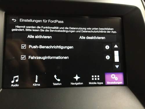

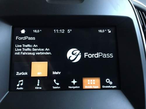

Ich weiß garnicht, wie App korrekt laufen muss. Bei mir sieht das so aus wie im Anhang. Unter "Mehr" steht nur "FordPass beenden".
Und unter Einstellungen für Mobile Apps sehe ich für FordPass nur aktivierte Features aber mit leerem Titel (siehe Anhang).
Img-3294
Img-3295
Img-3296
Ich komme nur bis Bild 1+2. bis dahin ging es recht flüssig. Es gibt ja ne Hotline, da rufe ich doch morgen mal an.
Bild 3 + 4 ist auch im Reiter Einstellungen von Sync und dort dann bei Mobile Apps. Und 1 + 2 sind direkt im Reiter Mobile Apps.
