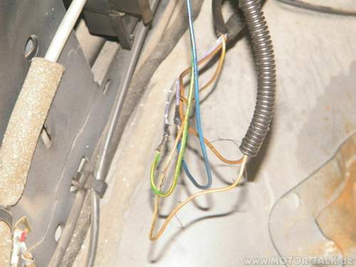

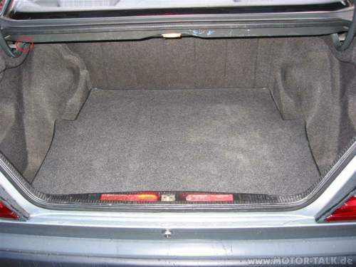

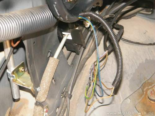

Original geschrieben von Martin Pepsch
Außer den Kennzeichenleuchten sind die Birnchen neu, keine Oxidation gesehen, hinten beide Lampenträger draußen gehabt: alles ok, Kontakte des LKG mit Kontaktspray bearbeitet, wie alle anderen Singerungsanschlüsse auch, Wattzahlen stimmen, Sicherungen alle komplett gewechselt (vor zwei Jahren) und, ja, das ist schon beim Vorbesitzer gewesen, Motorkabelbaum war damals neu, sonst an der Verkabelung nur ein Pluspol direkt von der Batterie in den Innerraum für ein Navi, habe ich wieder weggemacht, braucht kein Mensch...
Dann würde ich erst mal die Kennzeichenleuchten prüfen.
Motorkabelbaum und plus ist uninteressant. Das Problem wäre zB ein Kabelbruch an der Heckklappe, an dem dann evtl. die Kabel von rechter und linker Leuchte verbunden wurden.
Ich würde es dann auch mal mit einer Widerstandmessung probieren.
Am 8er Stecker ist Pin 5 Standlicht li und Pin 7 Standlicht re
Der 10er Stecker hinten hat folgende Belegung:
4 Kennzeichenleuchte li
6 Kennzeichenleuchte re
8 Schlußlicht li
10 Schlußlicht re
Masse ist Pin7 ab 16er Stecker.
Und es dürfen natürlich 5 und 7, 4 und 6, sowie 8 und 10 untereinander keine Verbindung haben. Da muß dann die Summe der beiden Lampenwiderstande liegen.
Kabelbruch an der Heckklappe, an dem dann event. die Kabel von rechts und links verbunden wurden...
Bei mir sieht das so aus (Bilder), könnte original sein, d.h. Kabelverb. woanders, oder von jemandem "ordentlich" gemurkst. (Der Vorbesitzer hatte die Kabel von der Batterie zum Navi sehr schön verlegt...)
Also an der Stelle ist es original.
