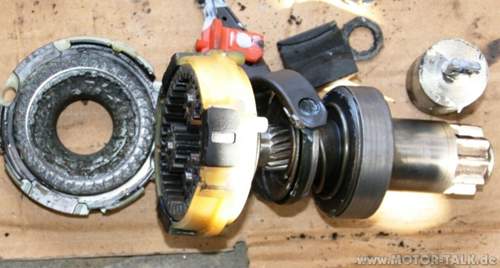

Also ich habe die ganze Sache jetzt mal beleuchtet.
Der neue Anlasser ist absolut identisch im Äußeren und von imho besserer Qualität.
Will heißen, er wirkt besser als der Alte, da z.B. noch ein Isolierschlauch und Federringe verbaut sind,
nichts sieht billig oder schlecht kopiert aus.
Drehzahl alt: 189 u/min
Drehzahl neu 295 u/min
TDI springt nun auch warm wieder wie neu an.
Der Wechsel ist ein Kinderspiel: Strom wech, Unterbodenschutz ab, Luftfilterkasten raus.
Dann die oberen Schrauben lösen, die Untere und dann nach unten abnehmen.
Etwas tricky war der Stecker der Steuerleitung.
Aber da ist auch nur die Verriegelung in Richtung Kabel zu schieben und dann
mittels Schraubenzieher ein wenig hebeln und zotteln, dann geht der ab.
Was ich mich frage ist, warum der Alte einfach derart nachlässt.
Es befand sich zwar viel Abrieb der Kohlen drin, aber soweit alles noch schick.
Vielleicht würde Saubermachen und die Lager alle neu schmieren schon reichen?
Oder lassen die Permanentmagnete einfach nach?
Wie dem auch sei, für mich ist die Lösung nun auch gefunden, ab in den Winter!
Gruß Ulf
Also wenn der neue 100 Umin mehr hat... sollte schon was "gehen"
kannst du den Wiederstand nochmessen?
Viktor kann dann was sagen.-...
Dazu noch die Frage, wie sieht denn das kleine Masseband zwischen Anlasser und Magnetschalter aus? Das ist ja oft für Startprobleme/Anlasserprobleme verantwortlich.
