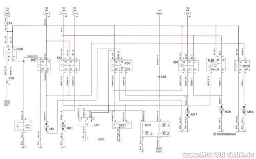

Hallo Wolfgang, laß die Diagnose nochmal von einer anderen Werkstatt gegenprüfen.
Da ist was nicht stimmig, da die F15 bis auf das Relais K60 nur an den Relaiswicklungen hängt, aber nicht an den Lüftern selber.
Somit brauchst du nur das K60 ziehen und hast dann zwar keine Klimakälte mehr, aber wenigstens eine intakte Kühlung.
Das ganze kannst du auch noch verfeinern, wenn du am Kompressor den Stecker ziehst und die Sicherung danach intakt bleibt.
Dann ist es nämlich nur die Magnetkupplung deines Klimakompressors, die der Sicherung Feuer unter dem Hintern machte.
Das ist mit ziemlicher Sicherheit wieder eine der -wie bescheiße ich den Kunden mit der größten finanziellen Geldschwämme für mich- Diagnosen.
Kuehlung-klima-y25dt-fl-mj-03
15 weitere Antworten
15 Antworten
Zusätzlich kannst du die Lüftermotoren noch testen indem du am Prüfstecker (XP) im Relaiskasten im Motorraum pin 1 mit pin 6 (=Masse) verbindest - hier müssen die Lüfter mit halber Leistung laufen und der LLK Lüfter muß auch laufen. Pin2 mit pin 6 = volle leistung der Lüfter. Vorsicht bei Pin 3 - hier liegt Batteriespannung an - damit du nicht an Masse kommst - evt. Schrumpfschlauch darüberstecken.
LG robert
PS: Für die Prüfung "volle Leistung" müssen beide Pins, also 1 und 2 mit Masse verbunden werden
Hier die Lage des Steckers im Relaiskasten und Bezeichnung der Pins.

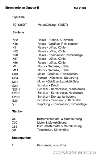

Also , ich habe gestern meinen Lüftermotor für den LLK mal abgebaut und muss sagen , dass er zwar läuft, aber sehr schwergängig ging.
Habe ihn dann mit WD40 gebadet und direkt im Schraubstock gespannt und dann mal laufen gelassen.
Da die 20 Ap Sicherung im Sicherungskasten im Motorraum durchgebrannt war , gehe ich mal davon aus , dass er schon mehrere Monate ( vlt. Jahre ) nicht mehr lief.
Laut den Schaltplan den der Kurt freundlicherweise gepostet hat , läuft der Lüfter für den LLk jetzt , wenn das K51 anzieht !
Nur läuft der Lüfter im Betrieb definitiv nicht!
Die Kühlerlüfter laufen mit kleiner Drehzahl normal , aber wieso läuft der LLK Lüfter nicht ?
Ist evtl. die zweite Schaltstufe im Temperaturfühler S29 dann defekt ?
Und weiß zufällig jemand , wo der S29 genau sitzt , evtl den mal überbrücken !?
Das ist doch der Kühlmitteltemperaturschalter im Kühler.
Hab noch die Legende zum Y25DT Plan mit angehängt
Y25dt-legende-kuehlung
K51 sollte schon bei der Schaltstufe 1 im S29 anziehen.
Pin 1 u. pin 6 am Prüfstecker schon verbunden - hier wird auch K51 geschaltet - ist soviel wie Stufe 1 überbrückt
LG r.
Ja haben wir schon gebrückt , dann laufen ja auch alle Lüfter !
Nur läuft der LLK Lüfter im laufenden Betrieb nicht mit ! Und da ich immer mit eingeschalteter Klima fahre , laufen die beiden Kühlerlüfter ja sowie so immer mit !
@Kurt
ja habe mal die Suche intensiv benutzt und raus bekommen das der Temperaturfühler am Kühler sitzt , man kommt da nur von unten dran , wenn die große Motorabdeckung ab ist !
Jetzt will ich den am Fühler mal überbrücken und wenn der dann läuft , liegt es definitiv am Temperatur Fühler !
Wenn ich den Stromlaufplan richtig lese , dann kapier ich nicht zu was die kleine Kühlmittelpumpe M54 da ist , denn lt. Plan , kann die theoretisch nie laufen !
Ach ja , und was dieser Omega B auch noch nie gemacht hat , dass die Lüfter im Smmer mal nachlaufen !
Daher steht die Vermutung nah , dass der S29 defekt ist !
Die beiden Lüfter sind auch bei meinem Omega noch nie nachgelaufen ( auch bei größter Hitze, Klima und Anhängerbetrieb in Südeuropa)
Ein Nachlaufen ist m.E. gar nicht vorgesehen,
LLK läuft nur über S29 1. Stufe - wenn ich den Stromlaufplan richtg gelesen habe .
LG r.
